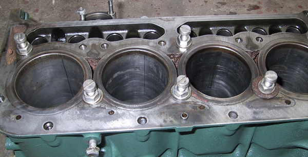

Pour larouille, la dernière opération a été la refection de la culasse mais comme j'avais toujours des fumées, j'ai tout démonté. et je me suis apperçu que les 4 segments coupe feu sont cassés! C'est cela qui a du rayer mes chemises. Du coup je les remplaces par des plus recentes..
ci-joint une photo de mes chemises rayées...
