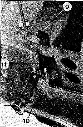

Oui Francis, sous une fosse ou sur un pont élévateur tu devrais mieux voir.
Le câble doit être dans la gorge de la poulie 9.

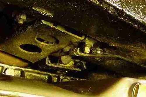

photo cable d'accélérateur sur ie.
Voici une photo prise cet après-midi de l'endroit où se trouve la poulie mais en tâtant et en éclairant violemment le détail, le cable ne s'enroule pas autour de la poulie mais celle-ci sert juste de guide... J'ai d'ailleurs cassé un morceau de cette poulie qui doit être en plastique archi-cuit. J'ai pas tellement envie de la changer si ce n'est pas crucial parcequ'elle se trouve dans un endroit où il faut vraiment de petites mimines pour opérer le malade.
Mis à part celà, la mise en tension du cable d'accélérateur est un jeu d'enfant quand on ose...
Merci pour la mise en confiance et les conseils.
Francis

Re: cable d'accélérateur sur ie.
tu peux remplacer cette poulie qui est maintenu par un axe et une goupille.
il est important de vérifier aussi le caoutchouc d'étancheité de l'axe de l'accélérateur.
