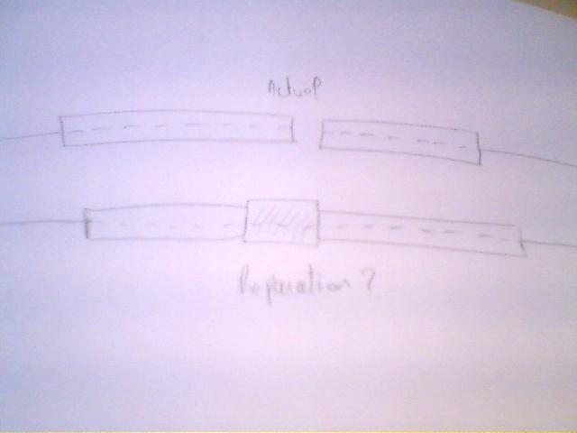

Ce tube est bien la gaine du cable venant de la bride surla barre anti-roulis arrière. Il existe le même à l'avant. Tous deux, au moyen d'un oeillet rapporté viennent se rejoindre sur une pièce ressemblant vaguement à un "M" un fer rond plié qui vient commander la barre de correction de hauteur des phares principaux. Il faut s'assurer qu'elle ne soit pas écrasée afin de laisser le libre mouvement à la corde à piano qui circule à l'intérieur. Effectivement, si il y a moyen de manchonner un bout de tube, ça évitera de tout déposer. Sinon, la dépose en elle même n'est ps compliquée.

Bonjour, donc si je comprend bien c'est un tube dans lequel il y a une corde a piano qui coulisse dans les 2 sens c'est ça? Il n'y a pas de gaine dans le tube? Donc il est possible effectivement de mettre un petit morceau de tuyau (manchon?).Pour faire la jonction des 2 morceaux et ensuite passer la fameuse corde à piano ? J'ai bon ?

Bonjour, je me suis renseigné hier et il est impossible de retrouver un tel élément en fabriquer, pas assez de demandes et c'est tant mieux dans un sens ! Ceci étant mon petit dessin flou peut il constituer une ébauche de réparation?

Juste la fameuse corde à piano et un peu de graisse! Si j'étais confronté à ce problême, je referai mon tube intégralement en cuivre du bon diamètre en soudant dessus les pattes qui serviront à le maintenir sous la caisse. Un petit coup de peinture et hop...

Bonjour, François je crois que je vais suivre ton idée, au moins ce sera neuf.
