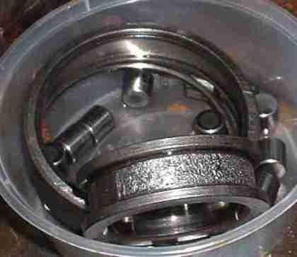

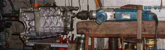

Voilà 2 photos : essai des roulements boite démontée et roulement incriminé.
A plus !
A plus !
- roulement01.jpg (10.53 Kio) Vu 5968 fois
- essai-bruit-boite.jpg (8.39 Kio) Vu 5968 fois
Re: bruit en roulant
Je pense que si tu remplaces simplement le roulement défectueux, aucun problème en remontant la même cale de réglage de la distance conique. Quant à celles du boîtier de différentiel pas d’incidence sans changement des roulements.

J'ai démonté une autre boite (méca celle-là) pour récupérer les roulements, vérifier leurs états pour éventuellement remonter ma boite hydrau d'origine. En fait le logement du roulement à rouleau situé près du pignon d'attaque de la couronne de différentiel semble ovalisé ! Le roulement en bon état que j'ai testé bouge dans ce logement ? Alors que dans la boite méca d'où ce roulement a été prélevé il n'y pas de jeu radial même s'il rentre 'gras' sans effort à son emplacement.
