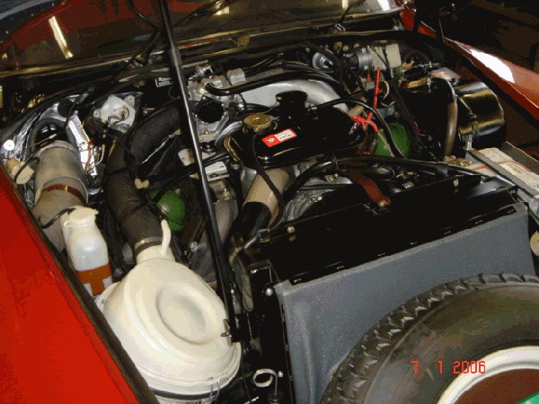

Bonjour à tous, je restaure une DS 21 ie boite hydro de 12/1970. Je l'ai "desossée" intégralement afin de m'attaquer aux trous de rouille et la remise à neuf, que du bonheur.Par contre, j'ai quelques questions à poser car je découvre la totalité de cet univers. Je ne sais quel filtre poser sur le moteur (le gris avec grandes pattes de fixation ou le noir avec petites pattes et clapet été/hiver) en plus il me manque les couvercles, et le support de filtre fixé sur le collecteur avis aux vendeurs! Pouvez vous me dire si les 2 pièces en photos s'installent sur ma voiture (taille 40cm/9cm et 40cm/15cm) (j'ai peut-être des problémes de photos, désolé) Je recherche aussi une pompe à essence électrique, un volant et enfin savez-vous où pourrais-je trouver du vert organe hydraulique AC502? Pour toutes les réponses éventuelles merci beaucoup et encore bravo aux passionnés que vous êtes!!!!!!!!! Masquelourd

Salut Régis,
Bien que j'aie peu de connaissances en la matière je suis passé par là et je peux t'apporter quelques éléments de réponse:
Sur ma 21 IE BVH de 72 j'ai un filtre gris pour celles de 70 je ne sais pas mais je pense que cela doit être le même (il doit comporter une sonde- voir photo).
Pour la pompe a essence c'est quasi introuvable et très chère, il faut aller vers des "adaptations" fait une recherche sur "pompe a essence" je crois que le sujet a été évoqué il y a quelques temps.
Pour le volant tu en trouves chez tous les fournisseurs habituels en échange standard compte entre 200 et 270€ pour le volant mousse. Enfin en ce qui concerne le vert "AC 502" tu peux trouver ça, entre autre, chez Auto distribution en bombe ou en boite.
Pour les photos la désolé mais elles ne ce sont pas affichées ! Lis bien la procédure et attention a la taille.
Bon courage
Francisco

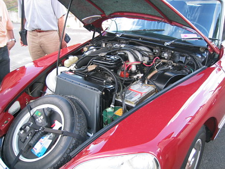

Pour donner des prècisions, la couleur du filtre est AC136 gris rosé, sur la photo de Francisco il semble blanc mais les photos ne donne pas souvent le bon coloris.
C'est une boite auto Borg Warner ?
Par contre le support de batterie...
V'la une photo d'une rouge aussi, pris à Euro Citro.
Rappel le bidon LHM est "galva" à partir de AM1973.
Pour la sonde de température d'air les premiers modèles n'en ont pas me semble-t-il, de même pour la sonde de radiateur (voir post à ce sujet) puisque pas de ventilo électrique mais radiateur plus épais.
