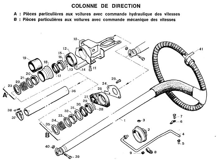

Bonjour. La position "officielle" de la branche du volant est à "moins vingt". Pour repositionner ton volant correctement, il faut le désaccoupler du raccord tournant sur la direction. Pour ça, il faut desserrer la bride sur le raccord tournant (écrou 40) et enlever le boulon 39, décomprimer le ressort de maintien 34 en desserrant le collier 37.Déposer le galet presseur 4, puis dégager le volant et le repositionner. Ensuite, tout remonter et contrôler. Bon courage
- volant.JPG (66.56 Kio) Vu 3404 fois
- citroen_ds_tdb.jpg (10.69 Kio) Vu 3404 fois
