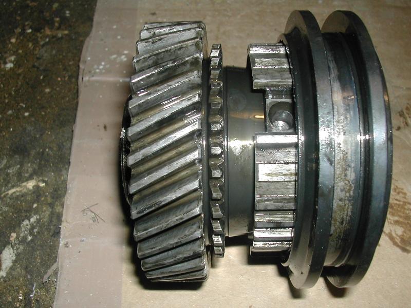

Voila des photos de la boite d'Alain
Qui a volé la bague de synchro ?
- boite 3.jpg (79.41 Kio) Vu 4553 fois
- boite 2.jpg (76.3 Kio) Vu 4553 fois
- boite 1.jpg (78.19 Kio) Vu 4553 fois

Moi qui ne sait pas à quoi ça ressemble une synchro, je vois bien qu'il manque un truc à la photo du milieu! Comment cela est ce possible?

Une bague de synchro ça sert a arrêter les pignon l'un par rapport à l'autre autrement dit synchroniser leur vitesse de manière a ce que les pignons "glissent" l'un sur l'autre sans contrainte, si l'un va plus vite alors les dents sont pas en face alors soit ça passe pas soit ça craque fortement pour s'aligner, quand les bagues sont usées ou absentes alors il faut doubler l'action sur l'embrayage et lancer l'arbre primaire de manière a ce que celui si finisse par tomber en face.
Tu débrayes point mort tu laches l'embrayage tu accélères pour lancer l'arbre primaire puis tu débrayes à nouveau et tu passes la vitesse sans accrocher l'arbre primaire en ralentissant va finir par "tomber" en face.
C'est une pièce généralement en laiton (ou métal tendre) qui vient servir de "dents d'amorçage" sur le métal tendre ça s'use légèrement en plaçant les pignons en face, les dents sont donc bisautées pour facilité le glissement.
Le métal tendre absorbe au mieux les chocs sans casser inconvénients elle s'use donc durée de vie inférieur au pignon en acier bien dur.
Dans l'huile de vidange de boite on voit souvent des traces de limaille jaune, c'est des bouts de bagues de synchro, pas glop.
D'ou l'intéret de vidanger à chaud les limailles en suspension dans l'huile pour les élininées, c'est mieux que le Vittel...

Salut les Eric(s),
Pour celui de Dakar relit le 1er post à ce sujet.
La voiture, quand je l'ai eu avait 133000 km.
Apparemment jamais démontée.
J'ai fait une dizaine de milliers de Km avec"ce craquement ..."
pour finalement le mois dernier me décider à changer le synchro avec celui d'une autre boite.
Stupeur il manquait une bague sur "mon" synchro.
Question; comme elle n'est pas dans le fond de la boite, peux t on imaginer (merci Gérard de ton avis) qu'elle n'est jamais été montée ?
Mais dans ce cas, ça parait improbable que le premier propriétaire ne s'en soit pas aperçu....
A moins bien sur qu'il ne roulasse pas plus loin que la 4°.....
Toutes les sujétions de réponses seront les bien venues !
Alain
