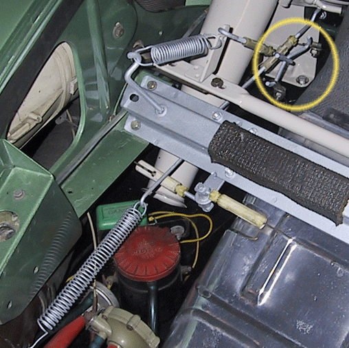

Re: cable correcteur de phares
Sur le même anneau?
Je ne vois pas bien ce que tu entends par là.
Sur le montage d'origine, les 2 cables arrivent sur une pièce en W.
Sur le même anneau?
Merci de ta réponse.
Je ne connais pas le montage d'origine car sur mes deux Ds je n'ai qu'un cable??
Il faut que je me procure la pièces en W dont tu parles!!
As tu une photo de ce W pour voir à quoi ça ressemble?
Deprisa
En voici une:
- IMG_10094.gif (194.78 Kio) Vu 7295 fois
C'est beau quand c'est neuf!!
Je comprend mieux le montage avec cette superbe photo. Il faut que je me trouve le w et un anneau si je veux remettre comme à l'origine.
Deprisa
Bonjour a tous,le nom exacte de ce W est: integrateur.
Cordialement
Cordialement
Tiens, c'est surprenant comme nom pour cette pièce, je ne vois pas bien le rapport...
Bonjour,pourtant cela s appelle bien comme ca: integrateur de commande
Cordialement
Cordialement
Oui en effet c'est bien ce qui est écrit sur le catalogue PR.
