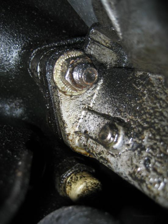

Effectivement, sur la photo 2 de Julien on voit bien sous la pompe à essence qu'il y a 2 alésages que moi je n'ai pas. Affaire classée donc, je laisse tomber le mano. A moins qu'il existe des possibilités d'adaptations que des petits malins aurait inventé à l'époque.

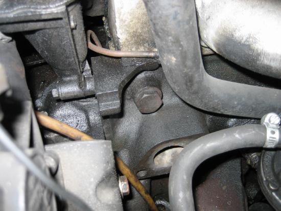

Sur le mien j'ai trouvé une vis qui pourrait correspondre, c'est celle là ?
- Bloc.jpg (45.07 Kio) Vu 20593 fois
Re: ou est le mano d'huile ?
Non par contre on voit le tube en cuivre dont je parle juste derrière la durite d'eau. vis de diam 7.
C'est là que le controle de pression ce fait d'après la fiche d'atelier.
Fais une photo sous la pompe à essence légèrement sur l'arrière.

Ce serait donc çà, juste sous la pompe à essence ?
Je n'arrive quasiment pas à y passer l'APN...
En plus avec la fuite de pompe HP, il y en a partout.
- IMG_0348.jpg (66.32 Kio) Vu 20593 fois
Oui gagné c'est lui avec son petit bout blanc.
Pour sa dépose il faut déposer la pompe à essence...tu vas trouver ça rigolo hein !...pour sa dépose j'utilise une clé à cliquet "junior" qui passe plus facilement
Un conseil quand tu auras la pompe à essence en main vérifies la.
Ce maudit SP mange les membranes alors un remplacement préventif avec une pompe neuve doit être envisagé( coût 45 euro environ pour une pompe de marque BCD elles vont trés bien)

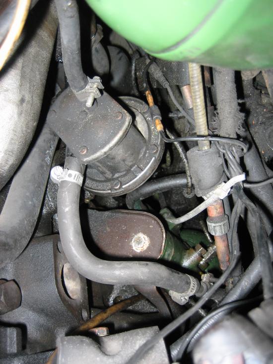

Et ben...
Je dois changer les durites d'essence. Alors tant qu'à faire.
Il me semble que ma pompe à essence n'a pas une tête d'origine
- IMG_0344.jpg (75.81 Kio) Vu 20593 fois
La pompe à essence est bien d'origine.
La durite d'arrivée d'essence va normalement au tube vinyle que l'on ne voit pas sur cette photo il y a un petit prolongateur c'est sur cette portion de tuyauterie qu'il faut poser le fameux filtre d'essence.
