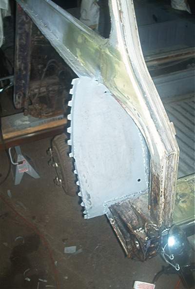

Rien ne vaut une "fait main", les dents sur le côté vont recevoir une bande de tôle soudée dont la largeur sera fonction de mon besoin d'ajustement...

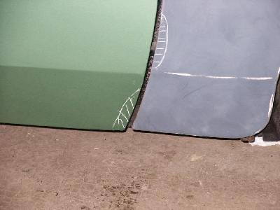

vous vous souvenez de mon bas d'aile avant un poil trop haute (5 mms) par rapport à la porte ?
Et bien j'ai profité de mes vacances d'hiver pour rectifier cela...Et d'autres choses !
les photos avant, pendant et après
Avant : pas bô ce décalage

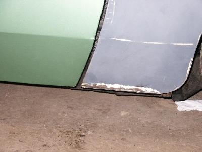

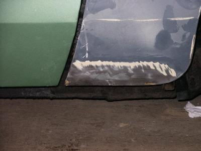

Le travail consiste donc à redécouper le bas d'aile, intégrer un feuillard à l'arrière et reboucher l'écart à la brasure (j'aime pas la choucroute...pour les voitures )
photos pendant et après rebouchage
Il reste à passer un petit coup de mastic de finition et d'apprêt et hop une aile plus longue de 5 mms !
