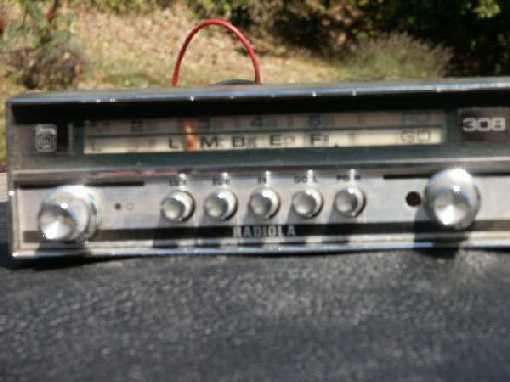

pour les "autres" , voici my radio qui ressemble beaucoup à un philips et pour cause c'est un radiola !!
- PICT0014.JPG (20.17 Kio) Vu 3485 fois
