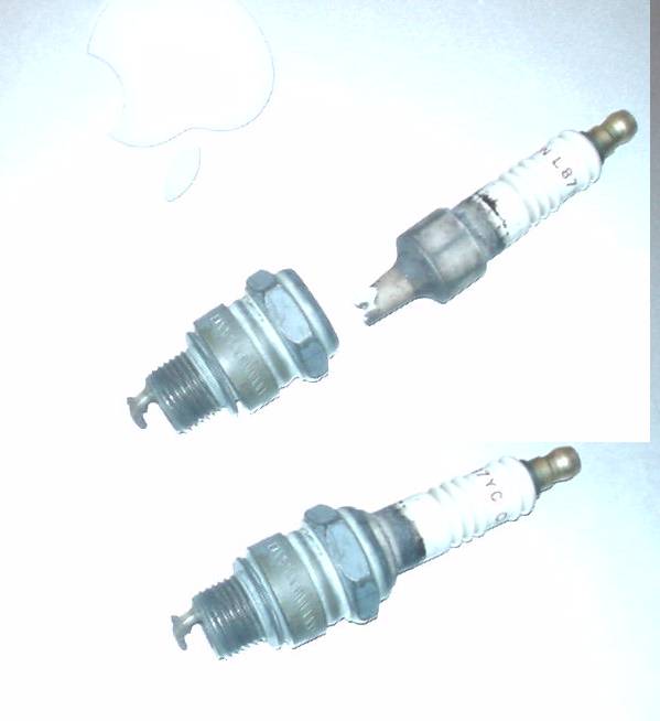

Quelques nouvelles après ce long silence.
Et question bruit justement, pof pof pof, la belle est rentrée à la maison sur 3 pattes.
Une bougie a rendu l'âme...
4 bougies et un faisceau, elle roule encore chaque jour.
