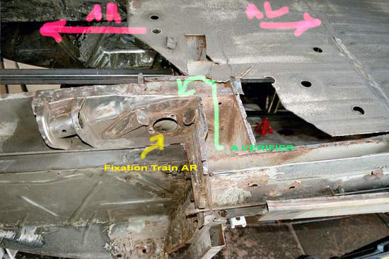

Julien Dorchies a écrit :Tiens, ça me rappelle étrangement quelque chose...
Surtout pas d'affolage, la majorité des piéces que tu montres sur tes photos (trés claires d'ailleurs) se retrouvent en neuf.
Pour le reste c'est rustine et encore rustine.
La soudure au mig me semble étre la plus appropriée et ne nécessite pas forcément des doigts de fée : une fois recouverts d'anti-gravillonnant et de peinture, les rares endroits qui seront encore visibles dérriére la carrosserie seront toujours beaucoup mieux que maintenant (bien attaquée la belle)
Apparement tu a une volonté de fer et c'est l'essentiel, BRAVO et bon courage.
Nota : vu qu'elle à l'air d'étre surtout attaquée en bas (les pieds avant situés un poil plus haut semblent sains), je me permet de te conseiller de déposer les trains arriéres pour voir l'état des tôles de renfort horizontales ou sont fixés ces derniers. Si elles sont trés abimés il faudra obligatoirement passez par la case pro et marbre : Autant éviter les désilusions tout de suite.

Qu'appelles-tu les tôles de renfort horizontales des supports de trains arrières?
la tôle qui se trouve entre la tôle de fond de coffre et celle qui ferme le compartiment du réservoir de carburant
ou les tôles de fermeture supérieures des boitiers de trains arr?
merci de ta réponse, reynald.

reynald dutreix a écrit :Qu'appelles-tu les tôles de renfort horizontales des supports de trains arrières?
Salut Reynald,
Il s'agit de la tôle verticale extérieure ou est fixé le train AR.
C'est un magnifique exemple de corps creux de DS, comme ses petits fréres il pourrit de l'intérieur.
La tôle doit faire environ 5mm d'épaisseur à cet endroit, une corrosion de surface n'est pas trés grave (si traitée) mais en cas de rouille perforante, c'est la fixation même du train AR qui est remise en cause, et là...
Nota : La photo est prise avec ma DS à l'envers
plus. Julien

Julien Dorchies a écrit :Salut Reynald,
plus. Julien
sur cet exemple où tu as enlevé la tôle inférieur du brancard arrière, pas besoin de passage au marbre???
