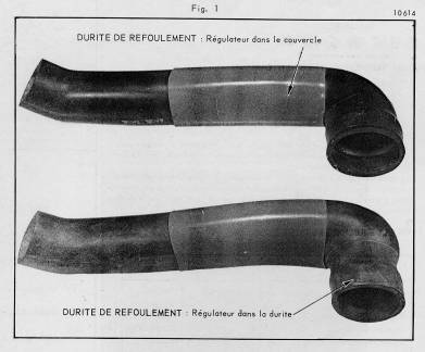

Oui c'est ça, le calorstat est dans la durite, coté pompe à eau. En général il y a un 2e collier (genre ligarex) sur la durite au niveau du calorstat, on observe un léger renflement et si on appuie dessus c'est dur. S'il n'y a pas de 2e collier et que la durite est toute molle au dessus de la pompe à eau, c'est que le calorstat a disparu.
Attention, à partir de mars 1972 le calorstat a été intégré au couvercle de pompe à eau et dans ce cas il est normal que la durite ne contienne rien. La photo ci-dessous permet de visualiser la différence entre la durite DX235103A avec calorstat et la durite 5422006Y sans calorstat.
- durit.jpg (16.81 Kio) Vu 3414 fois

Je sais que sur cette durite il ni y'a qu'un seul collier. Pour la l'avoir démonter l'année dernière, je suis presque sure qu'il n'ya rien dedeans (de souvenir, à vérifier). Le calorstat a dut disparaitre avec le temps. Je regarderai demain.

Bonsoir Eric, ma vanne fonctionne bien, rassure toi, j'ai regardé ce matin et je confirme qu'il n'y pas de calorstat sur ma voiture et là je suis drôlement embêté.
