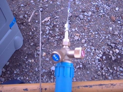

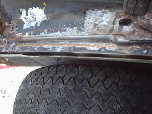

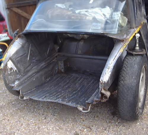

bonjour,
j'ai acheté l'oxybutane cv60 qui est tout à fait adapté pour une restauration à petite échelle.(mon avis)
grâce à ses micros buses on arrive à braser de la tôle de 0.6mm à 1mm ce qui limite la déformation.
voici des photos du chalumeau équipé de micro buse à coté d'une baguette de brasure à l'argent (2.5mm) et les nouvelles parties soudées.
afin de renseigner les adhérants du choix de l'équipement à acheter je vous invite à dévoilé vos materiels et votre travail.
- Resize of Image 3.jpg ar ds_.jpg (41.14 Kio) Vu 5897 fois
- Resize of suite g droite.jpg (32.02 Kio) Vu 5897 fois
- Resize of Image 1.jpg micro chalumeau.jpg (47.62 Kio) Vu 5897 fois
