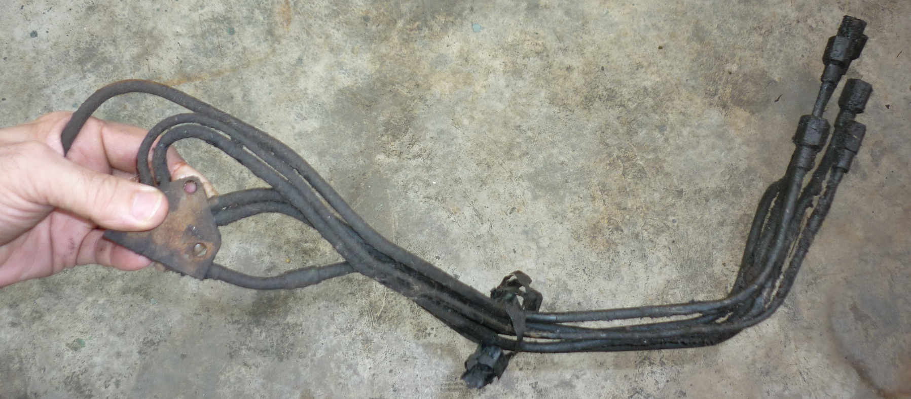

P1040263: l'extremite visible a gauche de la photo a-t-elle ete reparee ou pas? Si oui, faut-il garder tel quel ou est-il mieux de changer?

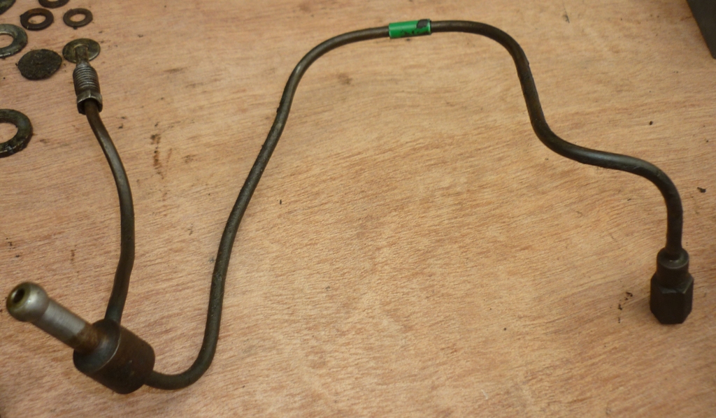

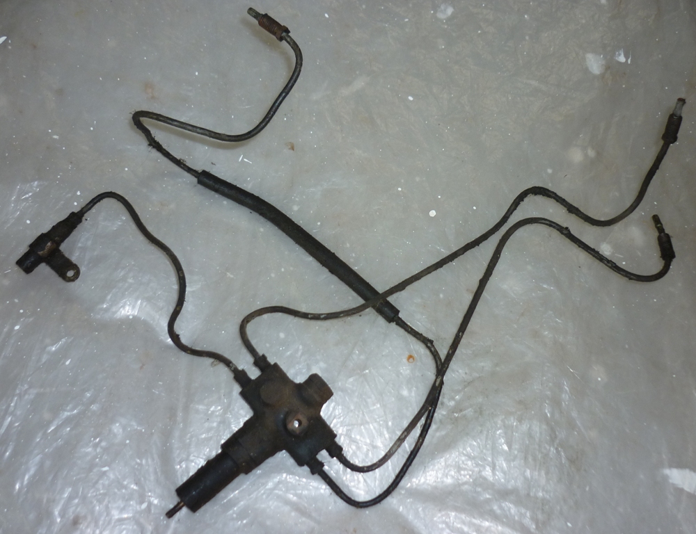

P1040346 et suivante P1040347: l'extremite visible en bas sur la photo a-t-elle ete reparee ou pas? Si oui, faut-il garder ou changer?

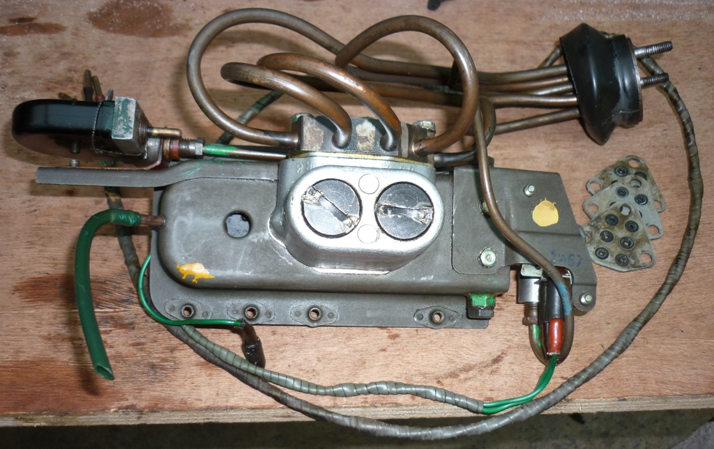

P1040378: pedale d'accelerateur: preventivement, y a-t-il des joints ou d'autres pieces a changer avant le remontage total? Et faut-il changer les 6 pieces caoutchouc dans les pieces metalliques triangulaires superposees qu'on voit sur la droite de la photo?

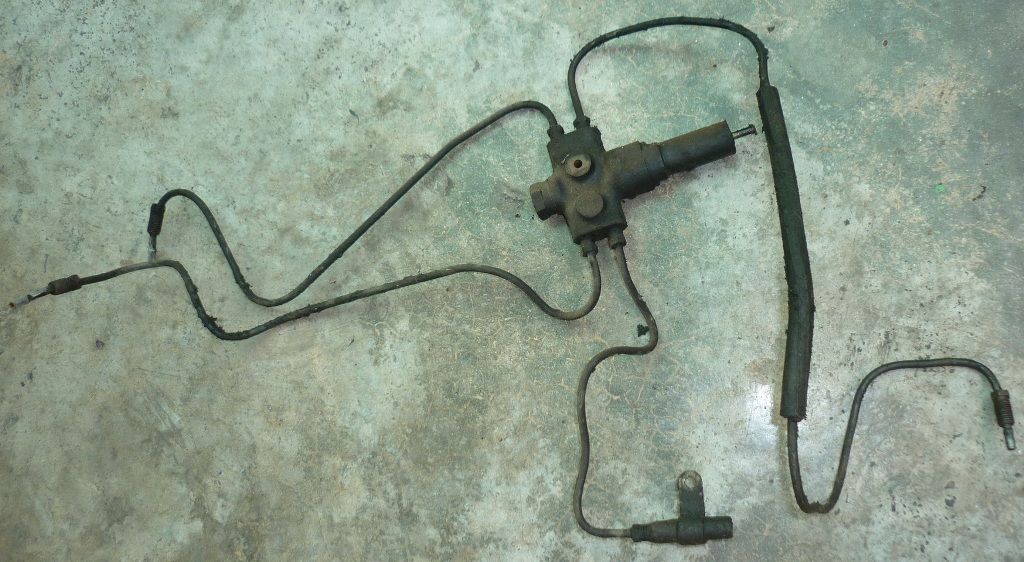

P1030039: les extremites visibles a droite de la photo sont d'origine ou bien c'est une reparation?

- l'extremite visible a gauche de la photo a-t-elle ete reparee ou pas? Si oui, faut-il garder tel quel ou est-il mieux de changer?
- P1040263.JPG (398.29 Kio) Vu 17353 fois

Photo suivante (je n'ai pas trouve comment mettre plusieurs photos ensemble):
P1040346 et suivante P1030347: l'extremite visible en bas sur la photo a-t-elle ete reparee ou pas? Si oui, faut-il garder ou changer?
- P1040346 et suivante P1040347: l'extremite visible en bas sur la photo a-t-elle ete reparee ou pas? Si oui, faut-il garder ou changer?
- P1040346.JPG (426.31 Kio) Vu 17352 fois
- l'extremite visible en bas sur la photo a-t-elle ete reparee ou pas? Si oui, faut-il garder ou changer?
- P1030047.jpg (270.29 Kio) Vu 17352 fois
- P1040378: pedale d'accelerateur: preventivement, y a-t-il des joints ou d'autres pieces a changer avant le remontage total? Et faut-il changer les 6 pieces caoutchouc dans les pieces metalliques triangulaires superposees qu'on voit sur la droite de la photo?
- P1040378.JPG (497.33 Kio) Vu 17352 fois
- P1030039: les extremites visibles a droite de la photo sont d'origine ou bien c'est une reparation?
- P1030039.jpg (508.14 Kio) Vu 17352 fois

bonjour,pour ce qui et tuyaux metal sans presence de rouille tu garde,vu que c'est deposer tu les fais briller avec une petite brosse metal souple,sinon change tout se qui est en caoutchouc,les garnitures en 4.5 sur les raccords de tuyaux et les petits joints thoriques sur les plaquettes car il sont tout ecrasés,on les trouve chez les specialistes de pieces DS et les garnnitures de 4.5 ou de 6 chez nimporte quel garage citroen

Tout semble en état et d'origine.... Par contre, ce n'est pas la pédale d'accélérateur mais le pédalo de freins, dont les bouchons semblent avoir été.....ouverts à l'arrache...!!

@ Francois 44: pedalo de frein bien sur, mea culpa. Est-il recommande de changer ces 2 gros boulons?
