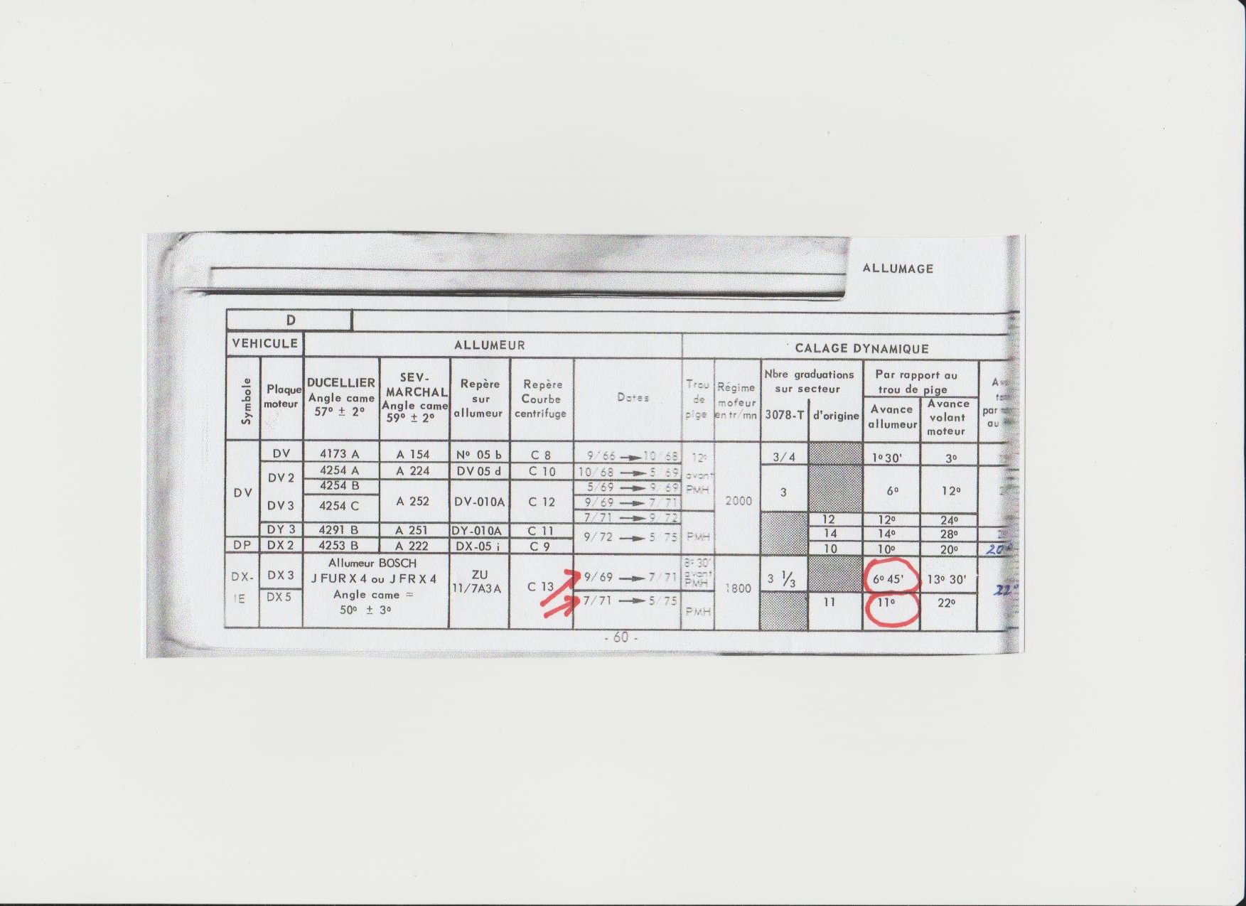

effectivement le probleme a quasiment disparu en reglant l'avance un peu mieux car elle cliquetait .
D'ailleurs j'en profite pour demander comment on regle l'avance avec une lampe strobo, vu que l'on ne voit pas le repere sur le volant moteur a cause de tout les organes et cables qui sont dessus?
- Messages : 105
- Pays : france
- Numéro de membre : 07018
Re: Ratés à 4000tr/mn
bonjour,pour le reglage a la lampe strobo tu doit avoire le secteur gradué fixé sous la pompe a eau sinon tu en trouve chez les bons revendeurs de pieces ds. justement le repert sur le volant moteur avec une pige de 6 te servira pour tracer un repert sur la poulie en face du 0 du secteur gradué. en fichier joint tu trouvera les deux valeurs de reglage suivant si ta 21ie est de avant juillet 71 ou après.
- mes images 138.jpg (253.57 Kio) Vu 13213 fois
Merci pour ces infos, je vais acheter ce secteur gradué et finaliser le reglage à la lampe strobo.
