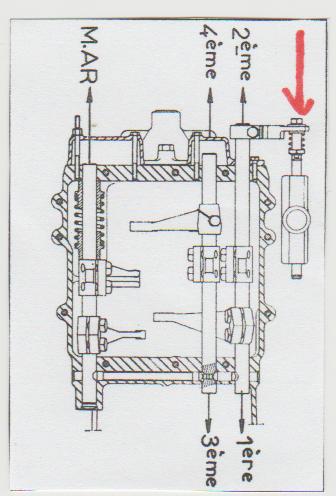

Message par claudds56 »
bonjour,donc sa ce voyait exterieurement a la course de l'axe et du correcteur.
