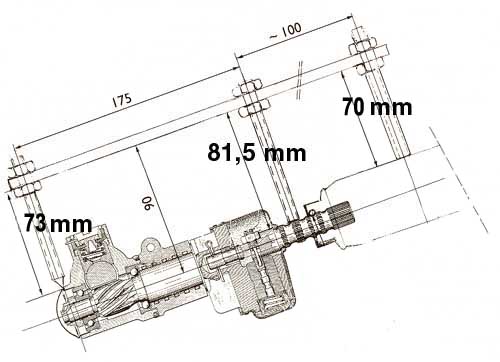

merci pour l'info du réglage angulaire. c'est clair.
concernant le réglage longitudinal : auriez vous une valeur à respecter
merci

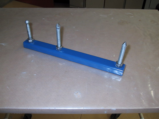

Tu verras en image la repose de la crémaillère ici:
http://www.dsclubrevolution55.fr/techni ... -direction
De plus il n'est pas très compliqué de se fabriquer l'outil d'alignement.
(Ca n'est pas le mien mais c'est un exemple)
Bertrand
Bertrand
- outil 1955-t.jpg (49.25 Kio) Vu 6132 fois
- outil-direction.jpg (42.96 Kio) Vu 6132 fois

Re: changement crémaillère
C'est le mien!
C'est le mien!
