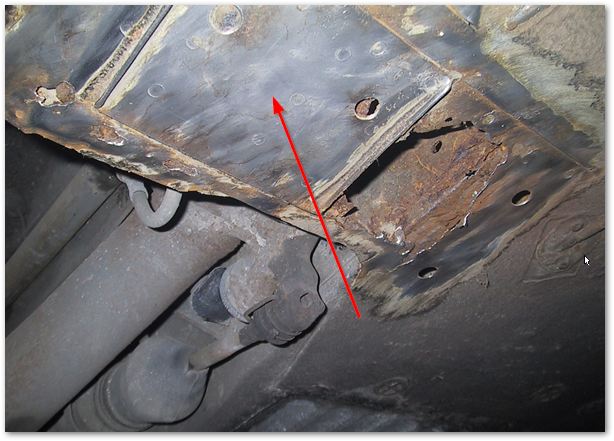

Bonjour, je dois changer également une cafetière, j'ai regardé le tuto en question, une question bête mais qui me paraît sécuritaire, "mettre la voiture en position haute et glisser une chandelle dessous" première question une chandelle suffit du côté à opérer ou les 2 côtés, et à quelle endroit vu qu'à l'arrière ça repose directement sur le longeron? Question de débutant mais je voudrais pas prendre de risques. Merci d'avance.
Messages : 1081
Re: Changement de cafetière..
Oui préférable des 2 cotés, et il y a des tôles de renfort à cet endroit prévu pour:
