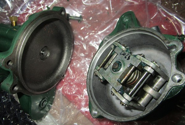

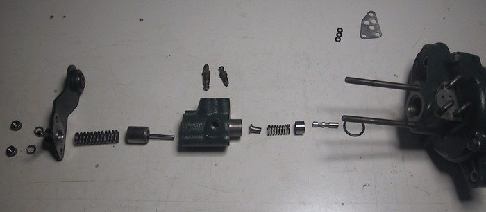

La maladie des RC c'est bien souvent le tiroir qui devient fuyard avec le temps par usure, et parfois des joints qui ont durci et qui se sont fendus.
C'est rare que ça grippe en LHM, mais si j'étais toi, je le désosserai pour en faire "l'expertise".
La partie centrifuge c'est essentiellement la vielle graisse qui peut freiner un peu le fonctionnement.
il s'agit d'un centrifuge pour IE ci-dessus.
