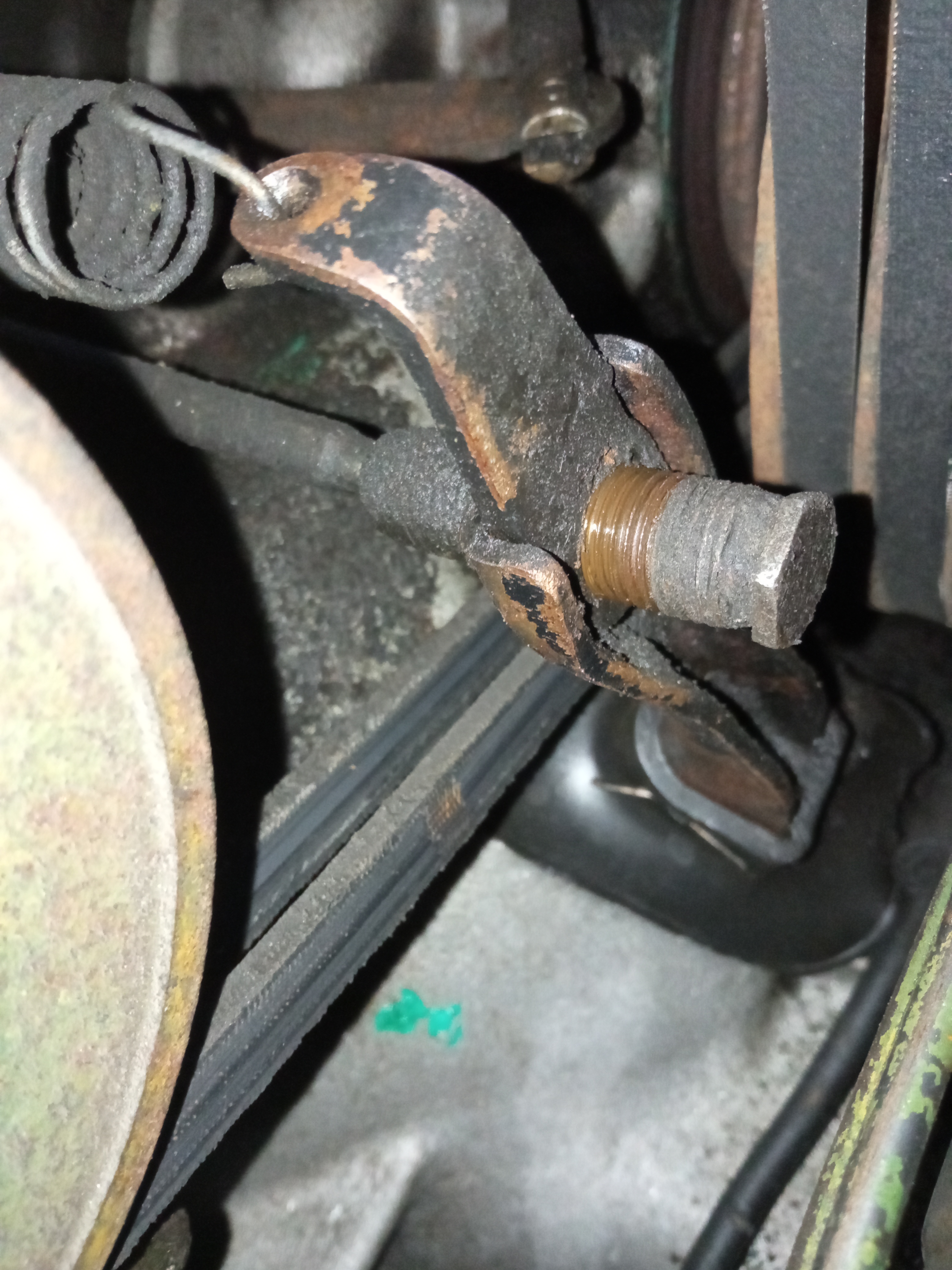

Comment est ta vis de réglage de la fourchette?
Peux tu nous mettre une photo?

J'ai tenté de prendre une photo pas facile
- IMG_20231029_160506.jpg (2.96 Mio) Vu 9478 fois

En effet, tu es loin d'être en bout de réglage de l'embrayage, ce qui signifierai que le disque d'embrayage n'est pas HS.
Re: petite présentation
Il faut donc visser ou devisser ?

Ben ton problème c'est l'embrayage non? pas le débrayage?
Si tu arrives à passer des vitesses sans que ça ne craque, et que ça patine toujours.
En théorie et de mémoire, lorsque la gaine est bien réglée la biellette est à 1mm environ de la cloche d'embrayage.
Ensuite le réglage de la vis sur la fourchette est simple:
La biellette doit avancer de 2 à 4mm lorsque quelqu'un appui à la main sur la pédale d'embrayage jusqu'au point dur.
Sans action sur la pédale, la fourchette doit être "libre" lorsqu'on la bouge à la main.
Oui c'est sa cest l'embrayage sa patine, la fourchette est libre et actuellement j'ai une garde très haute
