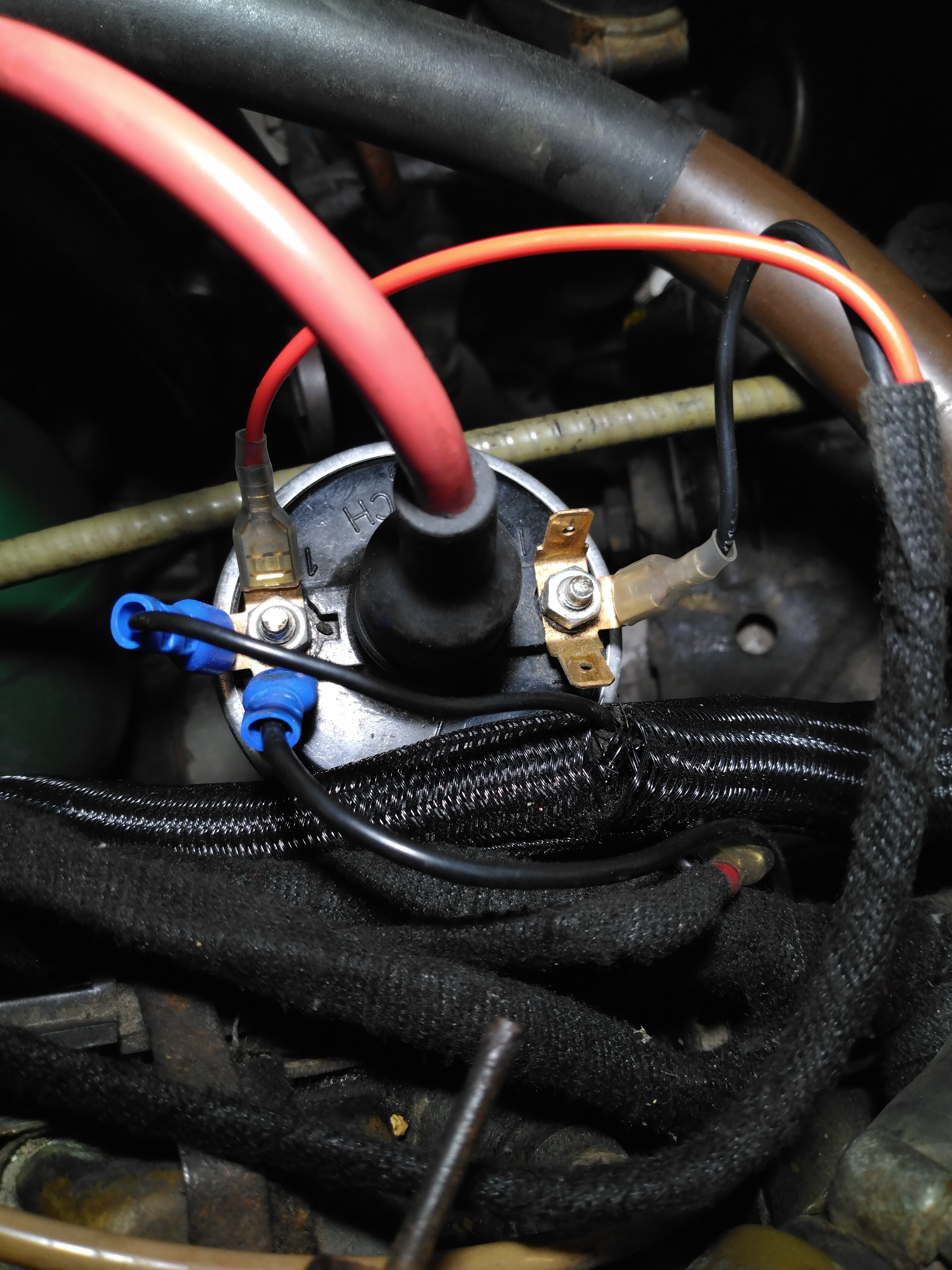

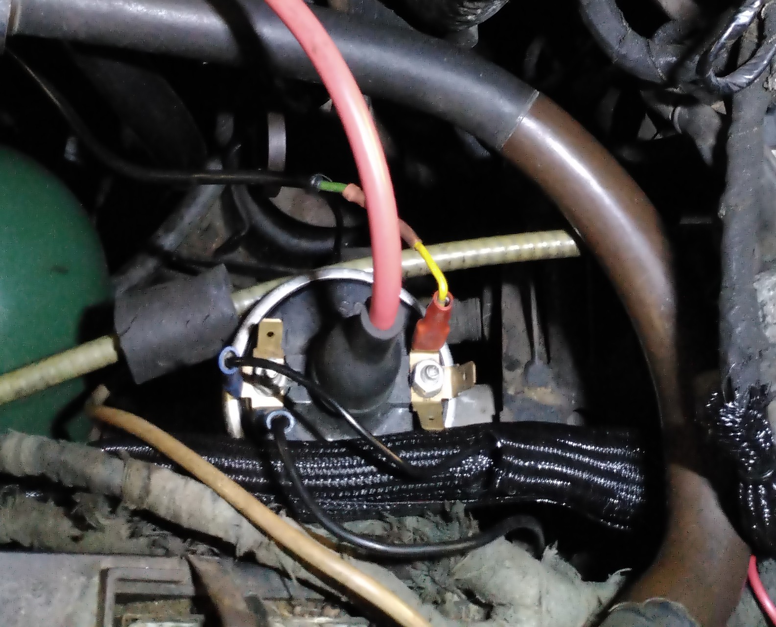

luc38
Messages : 4
Enregistré le : mer. 22 nov. 2023 21:08
Pays : france
Localisation : isère
Re: Compte tours HS
Message par luc38 »
Voici une photo de la bobine avec l'ancien allumeur et donc un compte tour qui fonctionnait.
Les deux fil noir sont le + après contact et l'autre alimente certainement un relais , en tout cas je ne l'ai pas retrouvé au tdb avec un testeur.
Le fil jaune à cosse rouge est celui qui va au rupteur , donc le moins ( code couleur pas vraiment respecté !!! )
Et la photo du montage actuel ,comme le branchement qu'a posté Ganesh
Mais pas de fil de compte tour.
C'est sur que je dois faire une annerie quelque part , en tous cas merci pour votre aide .
Pascal07
Messages : 136
Pays : F
Re: Compte tours HS
Message par Pascal07 »
Il y a un des deux fils à cosse bleue qui n’est pas à sa place.
Celui avec le + contact va avec le fil rouge et celui du compte tour sur le - bobine avec le fil noir.

luc38
Messages : 4
Pays : france
Re: Compte tours HS
Message par luc38 »
Je viens de comprendre ma connerie.
Il y a quelques mois, j'avais refait les connectiques de la bobine pour enlever cette cosse rouge sur une masse et serti sur cette même cosse le fil de compte tours ... Pascal avait raison quand tu me disais de chercher ce fil.
Merci à tous de votre aide qui m'a bien été utile. Si vous avez besoin de faire disparaitre des fil, comptez sur moi.
En attendant, je vais me cacher dans un trou le temps qu'on m'oublie 😂
Luc
