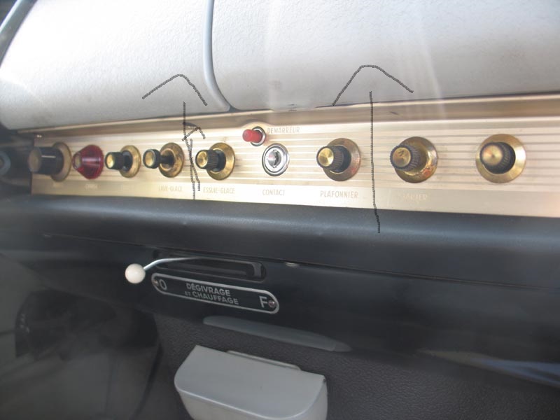

Pas eut le temps de regarder sur la voiture, est-ce qu'il est accessible en démontant le couvercle de boite à gants ainsi que le cache a gauche ou faut-il démonter le bandeau noir en dessous?

En démontant la boite à gant ça devrait être suffisant.
Mais ce n'est pas par les vis que tu indiques.

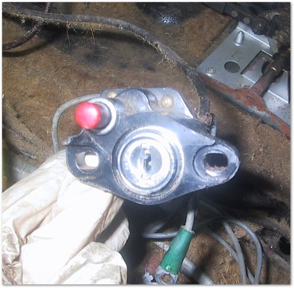

Ok je vais regarder ça... le petit bouton rouge est indiscociable ou on remplace que le barillet? Pour avoir regarder les revendeurs de pièces y a juste les hollandais qui en proposent un avec le bouton rouge intégré et le prix ça fait mal
[DM21214] Contact avec bouton démarreur (neiman), ID 1957-1963.png (458.09 Kio) Vu 9435 fois
Messages : 1081
Re: Contacteur capricieux ID 1964
Il faut regarder sur un catalogue PR, la photo que je montre c'est sur une ID de 59.
Pour une 64, c'est peut être dissocié, mais vu la photo que tu montres je pense que c'est toi aussi indissociable.
