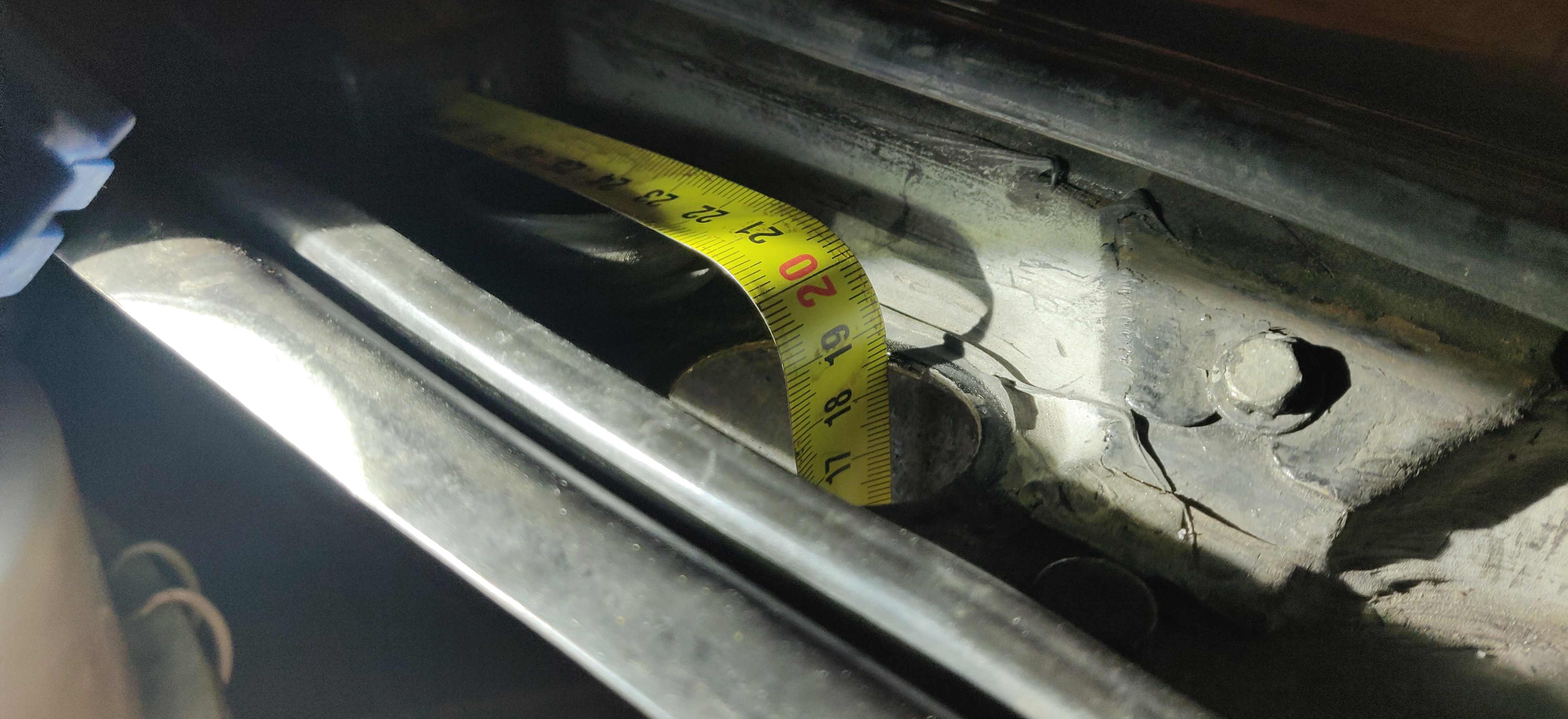

Si le réglet porte sur le puit de bougie, le joint de cache culbu n'aura aucune incidence.
Il faudra que je regarde les cotes que j'ai sur les miennes pour comparer.

Grand merci pour ces photos du reglet retrouvées. je viens de contrôler sur la mienne . je suis pile-poil à 185mm.
L'axe du puit de bougie n° 4 est environ décalé de 1cm vers l'arrière # à l'axe du trou pour la clé de bougie .
Donc le symptôme de l'affaissement des supports moteur est bien là

Oups, il faudra les changer alors et voir si ça en finit avec les petits bruits.
Merci Éric pour la précision, en effet le joint n'a pas d'incidence, il faut tourner 7 fois sa clef plate dans sa poche avant de parler. On attend ta mesure pour comparer avec les nôtres ?
