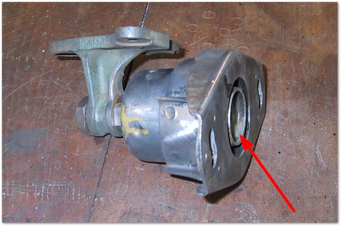

Pas évident de diagnostiquer à distance et te dire c'est bon tu peux rouler comme çà.
Pour les supports moteurs, il faut que tu glisses ta main en dessous par le haut de l'auto. c'est largement faisable.
Si tu sent la coupelle ou qu'elle dépasse, les supports sont affaissés.
2024-11-19 21_22_06-IMG_9622.JPG (59.71 Kio) Vu 5966 fois
Selon ce qu'il reste de filetage, il est possible de les régler pour remonter un peu le moulin.

Merci beaucoup de ta réponse mais n'ayant pas une connaissance manuelle de la structure de ces supports, dois je comprendre que là où est située la pointe de ta flèche rouge, cet appendice est accessible facilement au doigt sur un support en place sur le bloc moteur ? Désolé mais je n'ai jamais vu un support moteur démonté.

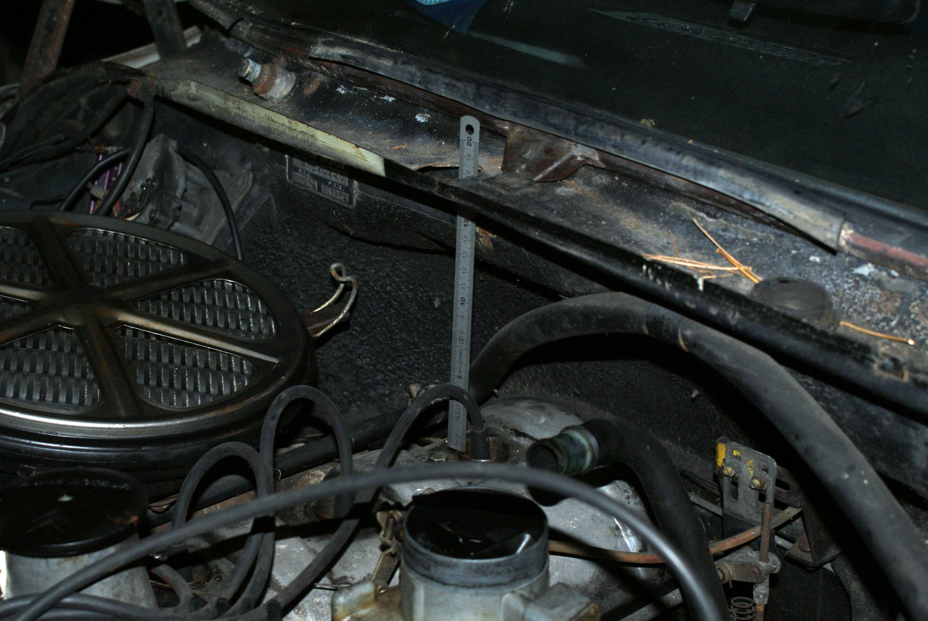

Bonsoir, il y a une autre méthode simple mais il faut que je fasse des recherches: un simple réglet posé sur le cache culbuteur avec lequel on mesure la distance au bas de par-brise là où il y a le numéro de châssis, j'avais une photo mais ça fait des lustres, je vais essayer de la retrouver, avec cette mesure on sait tout de suite si on est bon ou beaucoup trop affaissé, on peut comparer avec une autre qu'on sait OK.

Voilà, ca remonte loin, sur la photo c'était avec support avachi, 185mm du haut du puits de la bougies nº4 au pieds du parebrise par le trou de clef à bougie. je vais voir dimanche sur la bête qui a un support neuf depuis.
ce n'est pas la technique officielle mais pour une première approche c'est utile

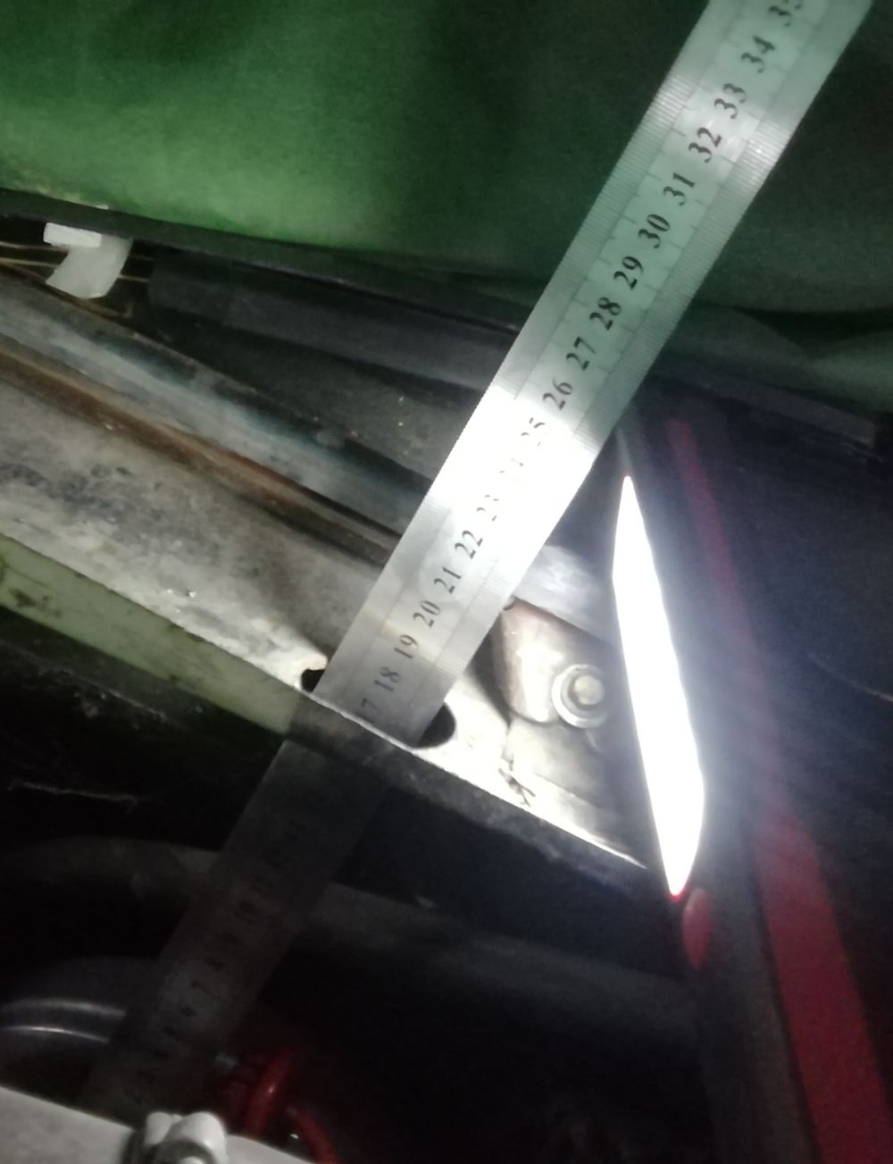

DspecialReglet170avant185 am.jpg (96.6 Kio) Vu 5649 fois
Bonsoir Dominique ! un petit bonjour à toute l'équipe.
Je viens de vérifier sur la même voiture avec ses supports changés, la cote est de 170 mm à vue de pif, donc le moteur est 1,5 cm plus haut.
En effet si la clef à bougie ne passe plus c'est qu'il y a déplacement, le moteur se fait la malle !
C'est un ordre de grandeur sans plus, si on change le joint du cache-culbuteur par exemple ça doit gratter quelques millimètres.
Je rage parceque cette vérification n'est pas de moi, mais je n'arrive pas à remonter jusqu'à son origine et pouvoir nommer son auteur.
S'il se reconnait merci encore, c'est grâce à ça que j'ai vu que mes supports étaient cuits.
