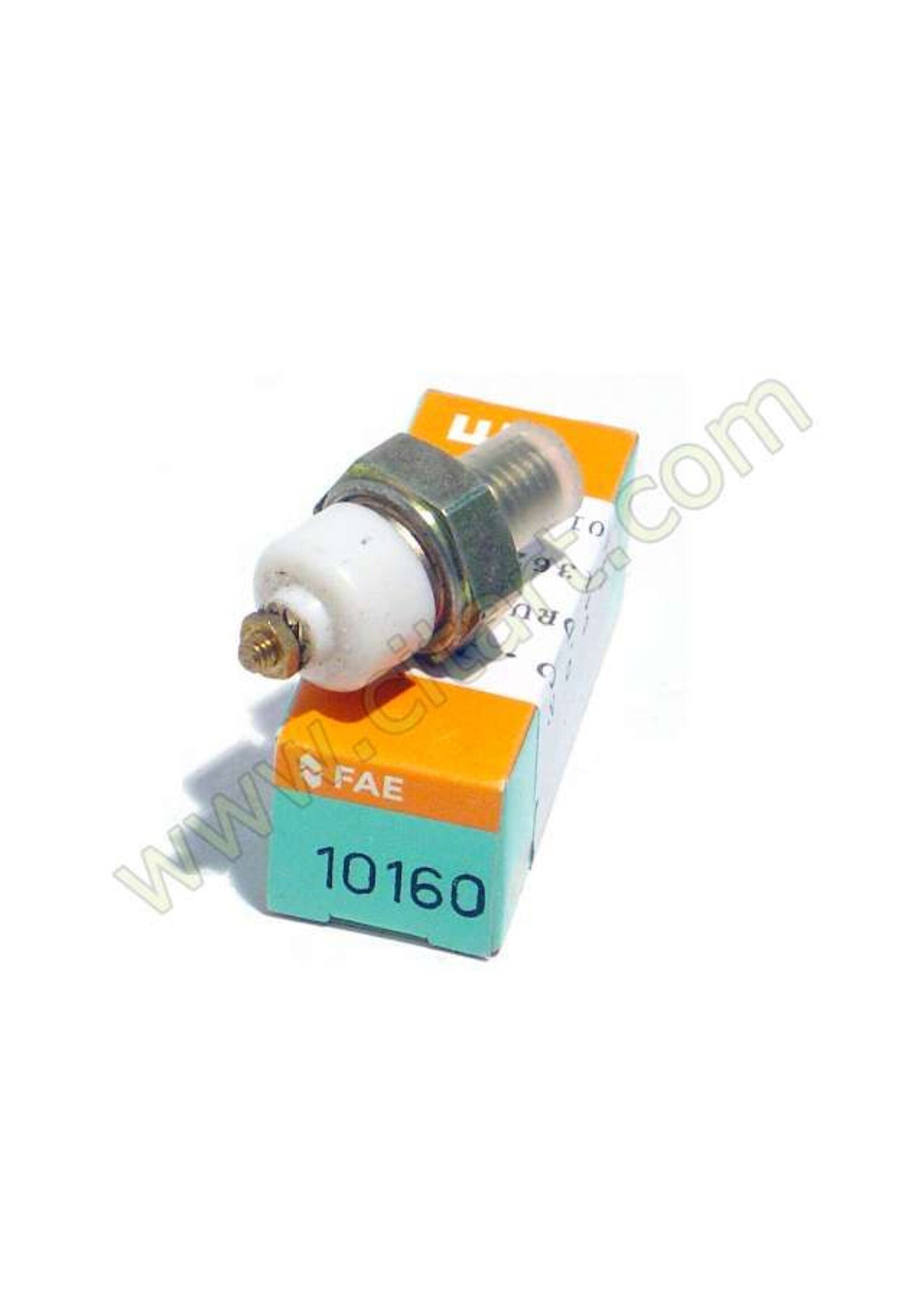

Sinon, grosse fuite, il faut en premier lieu regarder le pressostat d'huile.
Avec le temps ils ont tendances à se fendre et fuir.

Je ne trouve pas cette pièce chez les vendeurs de pièces détachées, est-ce qu'ils appellent manocontact sonde de pression d'huile?

Il est sous la pipe d'admission à droite de la pompe à essence.

oui c'est le manocontact pression huile
