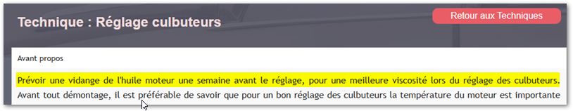

Re: resserage culasse après 1000 kms
Salut Bellotte, je vais pas balancer ici où j'ai lu ça mais disons que c'est un site concurrent à celui-là, un club ou on trouve des tutos. Après vu que je suis loin d'être un spécialiste peut-être que j'ai mal lu. Merci pour le conseil.
En effet, ils ont écrit cela.
Je n'avais pas fait attention qu'ils avaient refait leur site. quel coup de jeune!
Mais je viens de relire l'OP D 112-0 du manuel de réparation relatif au réglage des culbuteurs, et non il n'y a pas cette mention de remplacer l'huile, que je ne comprends pas non plus.
Je pense que celui qui a écrit ce mode opératoire, l'a ajouté dans le cadre ou quelqu'un voudrait faire un réglage de culbu sur une autre "non entretenue" ou l'huile pourrait être épaisse et collante.
