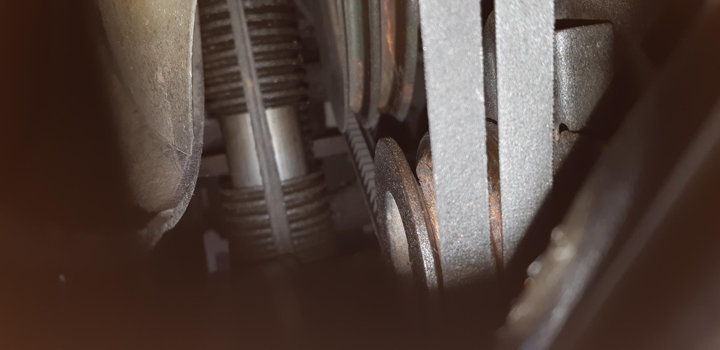

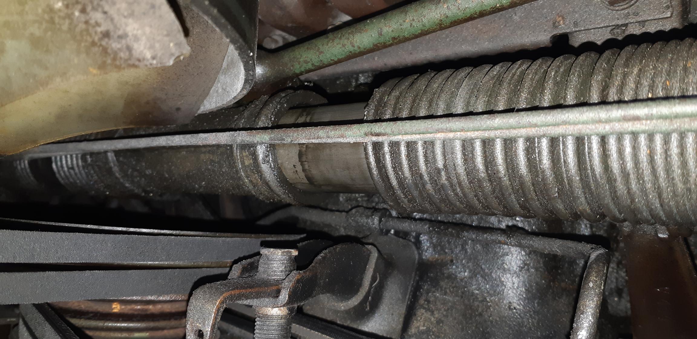

- Messages : 16
- Pays : France
- Numéro de membre : ?
Re: Remplacement soufflet de crémaillère
Photos
- 20250902_085639.jpg (164.46 Kio) Vu 4438 fois
- 20250902_085541.jpg (373.02 Kio) Vu 4438 fois
- Messages : 185
- Pays : France
- Localisation : Brest
Oui je pense qu'ils sont à changer ....
- Eric_cpn
- Messages : 1081
- Localisation : Orléans (45)
En effet... C'est gras quand même.
Pour poser proprement les soufflets et les coller, il faudra déposer le radiateur.
il va falloir faire des tests de colle. Peut etre de la cyano saupoudré de bicarbonate de soude...
