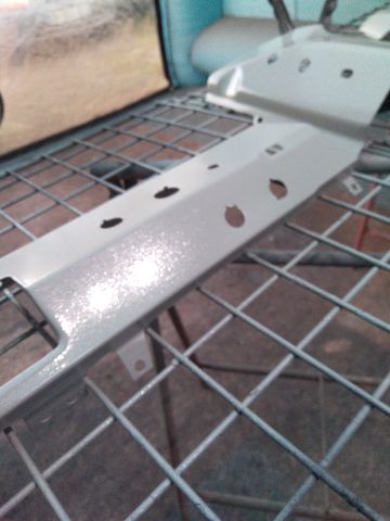

De retour sur le sujet....
Je viens d'appliquer le granité de chez restom,
associé ici au gris rosé. C'est clairement granité, semble différent de l'original, dans mon souvenir, faute de comparatif possible à présent....
Pas de planche de bord dispo non plus.
Mais l'aspect n'était il pas différent 60 ans plus tard....
Le côté saillant du grain dépend de la charge de peinture ....

pas vraiment visible ton vermiculé sur cette photo.
cela m'a l'air clairement brillant poussiéreux, mais en aucun cas l'aspect originel.

Pelucheux?
Non, c'est bien grainé, visuellement et au toucher également.
Différent d'un vermiculé, assurément.
Par contre oui , c'est brillant.
Gênant pour une planche de bord, avec le soleil..
Je dois recontacter le coloriste pour savoir,
erreur de base et recommencer , ou normal possibilité d'atténuer...
Ou recommencer et prendre un vrai vermiculé au four, et teinter au tampon ensuite...
