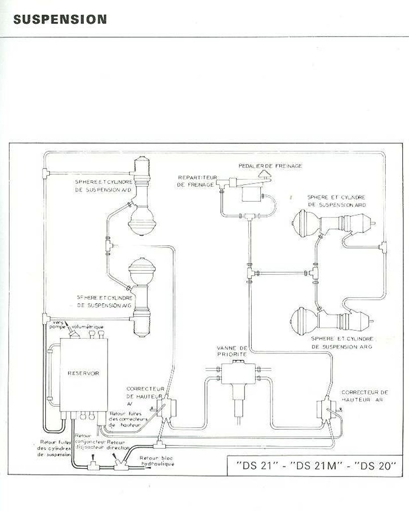

J'ai jeté un oeil ce week-end j'ai bien trouvé les 2 écrous dans le coffre dans le passage de roue pour démonter le correcteur côté droit (conducteur) mais je ne les ai pas trouvé côté gauche, j'en conclue donc qu'il y a 1 seul correcteur pour l'arrière et du coup j'imagine 1 seul pour l'avant?
jeannot29404
Messages : 185
Localisation : Brest
Re: Démontage du correcteur de hauteur arrière
Message par jeannot29404 »
Salut,
Sur les shémas joints , il n'y en a que 2 ( à l'avant gauche et à l'arrière gauche )
J29
Suspension DS schema.jpg (119.94 Kio) Vu 1773 fois

Merci cela confirme ce que j'avais supposé et observé. 2 sources de fuites en moins c'est déjà çà :D
