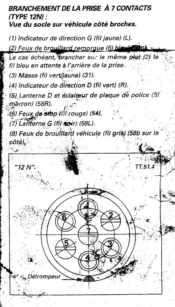

Est ce que quelqu'un a ce fameux schéma ?
En tant qu'apprenti , je n'ai pas envie de griller mon faisceau .En effet , je viens de me monter une attache remorque avec ses renforts intérieurs ,il me reste à faire le raccordement.

Bonjour Pascal,
Ci-dessous le schéma de câblage actuel d’une prise électrique pour remorque.
Tu laisses libre la borne 2 où tu branches un + constant pour un éclairage intérieur de la caravane. Ta DS ne comporte probablement pas de feux AR brouillard, ne cherche pas la borne 8.

Merci GERARD pour cette précieuse info
et tes préconisations que je vais suivre scrupuleusement.
Ce n'est pas pour une caravanne mais pour tracter une remorque afin d'aller acheter
des matériaux mais bon de tout façon
