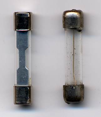

En effet c'est surement un pb de faux contact au niveau du fusible.
Les fusibles "modernes" (à gauche) ont un diamètre un peu inférieur aux fusibles d'origine (à droite), ce qui occasionne de mauvais contacts.
- Fuses.jpg (9.76 Kio) Vu 2705 fois

C'était bien ça.
Les bouts des fusibles étaient oxydés. Un coup de laine triple zéro sur les fusibles et de brosse sur les supports et le problème a disparu.
Le fusible changé n'était pas en cause, un des trois autres donc.
