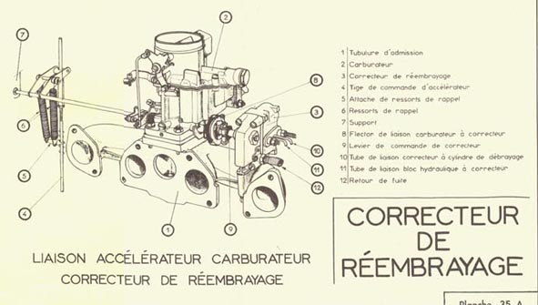

Rebondissement !
Je reprends ce sujet au vol car mon flector entre carbu et correcteur de réembrayage est cassé (lame de ressort cassée en deux à l'intérieur) du coup, ça frotte et ça revient mal.
J'ai deux questions:
1: quels peuvent être les symptômes de cette panne ? Cela peut-il modifier le comportement de la voiture au point qu'il soit impossible de s'en servir ? (Je cherche les raisons pour lesquelles ma voiture a pu se retrouver aussi longtemps abandonnée dans un garage...)
2: J'ai refabriqué ce ressort à partir d'un lanceur de tronçonneuse, mais le nouveau me paraît un peu plus fort... quelle incidence cela peut-il avoir sur le comportement de la voiture ?
Merci d'avance à tous les balaises en ressorts, en hydraulique et en carburation...
Re: fonctionnement du carburateur double corps????
Pour tenter de répondre à ta question Gilles, je ne pense pas qu’un flector trop rigide, gène beaucoup la conduite du véhicule.
Tout au plus un bon coup de « raquette » dans la pédale d’accélérateur en cas de passage des vitesses pied au plancher.
- Accelerateur.jpg (51.87 Kio) Vu 3960 fois
D'accord. Merci Gerard. J'avoue que j'ai eu un peu de mal à comprendre l'action de ce flector, alors je n'étais pas trop tranquille avec mon bricolage (même si c'est très propre)
