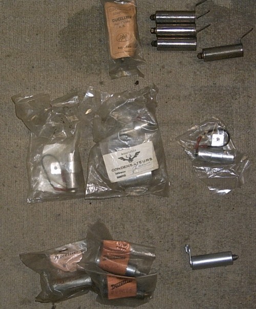

Après avoir regardé mes docs, il y a eu des 0.21 pF puis des 0.23 et enfin des 0.25, dans mon stock, j'ai des condensateurs qui étaient rangés dans une boîte marquée DS ; je t'ai fait une photo sans trop la compresser pour que tu vois les détails et je te l'envoie sur ton mail direct
Re: Condensateur Réf. Techn.
J'ai recompressé l'imageBordeyne-Boucly Yves a écrit :Après avoir regardé mes docs, il y a eu des 0.21 pF puis des 0.23 et enfin des 0.25, dans mon stock, j'ai des condensateurs qui étaient rangés dans une boîte marquée DS ; je t'ai fait une photo sans trop la compresser pour que tu vois les détails et je te l'envoie sur ton mail direct
- Condensateurs DS.jpg (91.58 Kio) Vu 4369 fois
