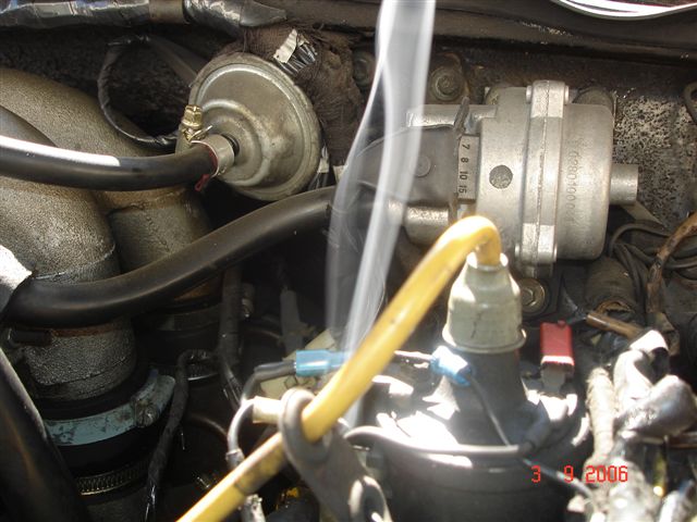

Sur les bobines il existe une résitance qui doit être chaude mais pas brulante, et il y a souvent un condensateur "anti parasite" à coté.
Il y a un condensateur sur l'allumeur aussi, ces 2 derniers doivent être froids.
Si la résistance est brulante il y a défaut, le courant passant dedans doit être trop important, du a une surcharge comme des fils en trop ou mal placés, comme la pompe en direct plutôt que sur relais...
Si ça fait ça c'est pas glop...

Merci Eric de ces précisions. La pompe est bien sur le relais, et je n'ai vu aucun fil en trop ou mal placé. Je vérifierai attentivement malgré tout. L'allumeur et son condensateur sont froids, pas de souci de ce côté-là. Non, plus j'y pense, plus je me dis que le faisceau doit être en cause : je l'ai débranché et touché à plusieurs reprises pour changer mes durites, et lorsque je touche la partie proche du domino, il arrive que le moteur se mette fugitivement à tourner rond. Je n'ai pas déconnecté le domino mais je vais tester tout ça dès mon retour.
