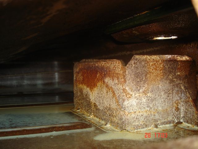

Mais juste comme ça, le flotteur semblait être dans un "bac" à part dans la réservoir.
Est-ce la reserve? De plus lorsque que j'avais vidangé le reservoir, le niveau était visiblement le même quand on regardait dans le trou de la sonde.

Non c'est un tranquilliseur qui permet d'éviter que l'essence gigote en permanence.
IL y a 3 ou 4 trou de passage de taille petite 1/4 cm².
- DSC01775 (2).JPG (59.58 Kio) Vu 3560 fois

Mais alors qu'entendaient-ils par "65 litres dont une réserve" dans la RTA de 1973? Car comme la photo en témoigne, il n'y a pas grand chose au fond du réservoir et de l'autre côté, il y a le bouchon de vidange avec son filtre où se trouve le tuyau d'aspiration...
