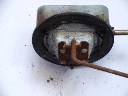

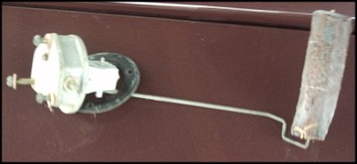

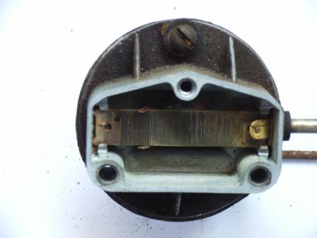

En démontant ma jauge à essence, j’ai découvert qu’à l’intérieur (2ème photo) elle était pleine d’essence !!!
Ca ne me paraît pas normal d’autant plus qu’avec le rhéostat, la présence d’essence et d’oxygène il y a tout pour faire un détonateur pour allumer la bombe à retardement que constitue le réservoir.
Oui mais comment étanchéifier tout ça ?
Le corps semble à base d’aluminium (Alpax ?), il est d’ailleurs mangé en surface, c’est mou et part avec un ongle (3ème photo)avant de trouver du dur, la plaque en acier en dessous semble rivée aux 4 coins.
Je pourrais faire sauter ces rivets puis percer et tarauder le corps, remonter le tout avec du mastic qui résiste à la peinture ou mettre un joint caoutchouc qui résiste à l’essence.
Quelqu’un a-t-il déjà révisé une jauge à essence ?
Comment traiter en surface le corps pour éviter qu’il ne soit mangé par l’essence ?

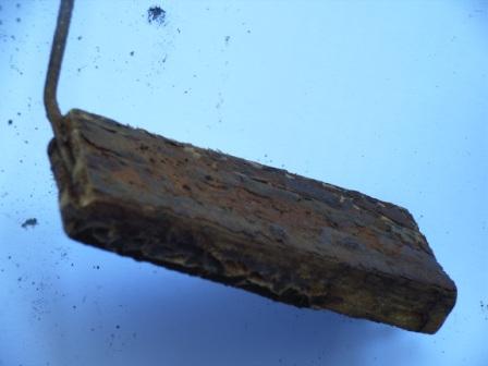

Par ailleurs je me demande ce qui recouvre le flotteur, des dépôts amenés par l’essence ou un ancien revêtement qui se délite ?
Je ne pense pas être un cas isolé avec ce problème, comment l’avez-vous résolu ?.

Résolu en remplaçant la jauge.
Et vu le rouille sur la tige, le réservoir doit pas être bien beau alors profite en pour le traiter.

sur le liège du flotteur, le dépôt c'est de la rouille et des gommes venant des durites.
Les métaux résistent très bien sans protection à l'essence fraiche, mais pas au mélange vieille essence + flotte.
C'est vraisemblablement un réservoir qui n'a pas servi et est resté presque vide pendant des années.

Mon ID est en 6V et sur le catalogue de pièces détachées je viens de me rendre compte qu'il y a 2 références :
- DM 175-5a Rhéostat de jauge Jeager 12 V depuis septembre 61,
- DS 175-5b Rhéostat de jauge ED (Véglia).
Ca se complique, il me faut trouver une jauge en 6V.

J'ai relevé les valeurs que me donne ma sonde :
Vide : 1 ohm
En butée en haut : 97 ohms.
La butée du haut correspond à plus que plein, le flotteur est au dessus du plan de joint de la jauge.
Quelqu'un peut-il faire l'essai sur une jauge plus récente pour voir les valeurs qu'il trouve ?
Si les valeurs sont identiques il ne devrait pas y avoir de problème de fonctionnement à monter une plus moderne.
J'espère que le raccordement au réservoir est identique pour toutes les jauges DS/ID.

Voilà la photo, le réservoir est dans le même état, c'est à dire pas mal.
