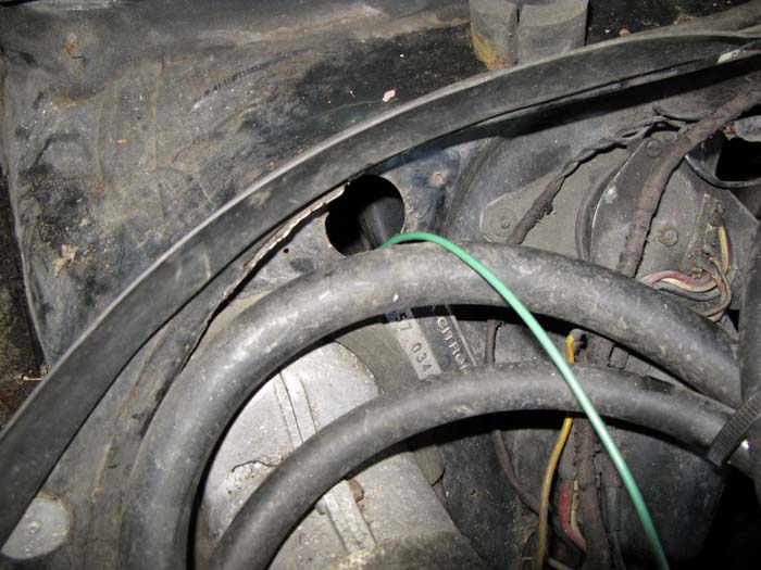

si ça peut vous aider??
Deprisa
Deprisa
- remise en place du cablage injection web(24).jpg (94.61 Kio) Vu 6024 fois
