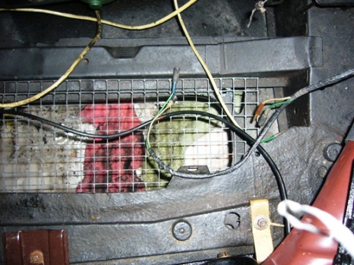

voila suite au remplacement de mes étriers de freins j'ai dû déposer les ailes.
Au remontage j'ai un pb je ne me souviens plus a correspondent ces 4 fils! Ils sont en bout du faisceau de l'aile gauche (conducteur).
Si une bonne âme....
Merci à vous.
Xisco
Re: Cablage aile avant gauche
Message par WAGNEUR ERIC »
Klaxon, masse....
francisco vitorino
Message par francisco vitorino »
Bonjour Eric, j'ai une masse qui va au klaxon et qui est prise directement sur la fixation du klaxon, ou il y a t il une autre masse ?
2 klaxon ville et route
ville direct au camembert 1, le route 1 fil au prolongateur un au camembert 2.
La masse ça doit être la fiche male.
Le gros fil jaune alim + direct du klaxon pneumatique de l'autre coté.
Tu as alimenté les loupiottes cligno phare etc... dans l'aile.
Bleu klaxon ville
Blanc klaxon route
Gris plaquette témoin
Marron masse
