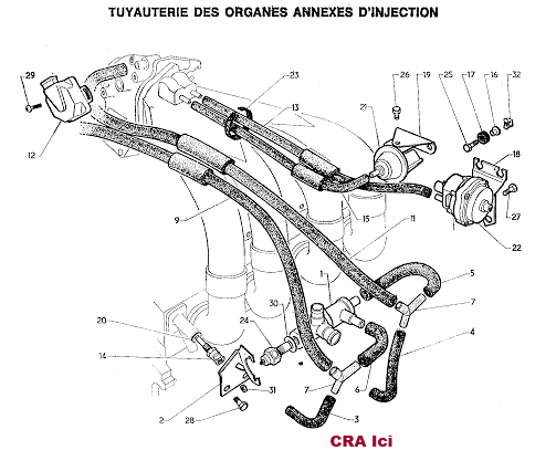

Le problème sur une IE BVH, c'est que la commande de ralenti accéléré et la CAA sont en parallèle.
Si lorsque tu appuis sur le frein rien ne se passe c'est que l'air passe par la CAA.
Comme ta CAA est bloquée mais pas fermé, il faut boucher une des sorties de ta CAA pour vraiment l'isoler.
Ou alors tu as une prise d'air sur un Y.
- cra.gif (46.12 Kio) Vu 6807 fois
Re: commande ralenti accelere
Eric,ma CAA est bloquée et bouchée a sa sortie, donc pas d'air.Pas d'air non plus du coté CRA ,ce qui fait qu'au ralenti, elle tourne comme si j'avais le pied sur le frein.Et le réglage de la vis sur la CRA ne change rien ,alors qu'avant la panne je réglais le ralenti accéléré sans probleme en jouant sur cette vis.Voila pourquoi je pense que ma CRA est grippée.Je crois que j'ai trouvé une solution pour réparer ma CAA j'en profiterai pour démonter la CRA et le remettre en état...

Bonsoir Xavier,
Dans ce cas effectivment cela ne peut provenir qu'un défaut de la CRA, ls purges étant bin réalisées.
Il n'y a pas grand chose dans la CRA, tu en auras vite fait le tour!

Effectivement la commande etait grippée ou plutot coincée.J'ai démonté,nettoyé et remonté et tout est rentré dans l'ordre.Au niveau cout c'est une bonne panne,par contre pour l'accessibilité...
