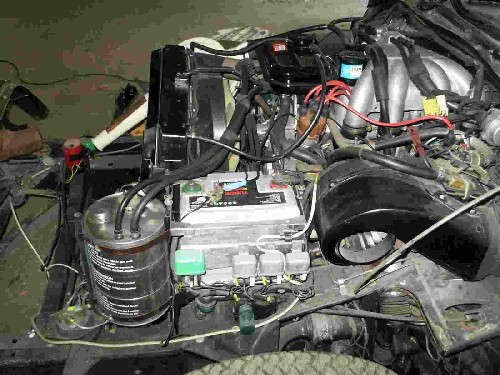

Si il est comme les derniers modèles (acier brut), je l'ai perso démonté, passé à la brosse métallique puis lissé avec une brosse en matière synthétique bleue.
Et pour éviter qu'il ne re-rouille, je l'ai traité au vernis transparent (servant aux cartes de motos par exemple).
Quant aux inscriptions, j'ai triché en utilisation une refabrication "autocollante". Chose que tu peux faire refabriquer chez n'importe quel fabricant d'enseigne.....
Je te pase une photo pour voir (de loin) le résultat

Merci Frank. Oui le bocal est peint en noir, ça pas de problèmes. Mon soucis c'est les inscriptions d'origines, spécifiques aux premiers modèle (je pense jusqu'en 59). Tu dit qu'il est possible de faire fabriquer en autocollant l'inscription d'origine ??? Comment puisqu'elle est très abîmée ??? En Suisse je ne connais pas d'adresse.
