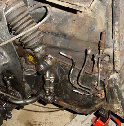

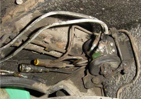

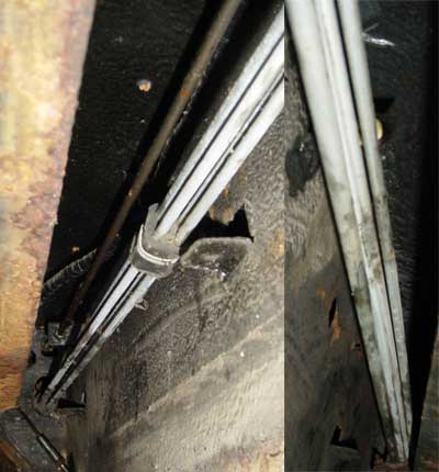

sur la photo, le circuit a l'air saint!!!!
Juste un peu rouillé en superficie, mais rien de grave???
En tout cas il a de belles photos notre Webmaster!!!!!!!!je viens de descendre prendre des photos de la belle...tant pis j'en mets trois mais bon admirez l'état.
Attention c'est pas encore nettoyé!!!

J-P,
Pour te rassurer, ta voiture est vraiment en meilleur état que la mienne. Il est curieux qu'un tube soit rouillé jusqu'à preforation vu l'état du reste.

Re: Démontage de l'hydraulique
et pourtant si, tous les tubes ne sont pas dans le même état, et au niveau du berceau certains sont pas mal corrodés, peut être qu'il y avait un goute à goute venant du capot sur ce tube.Je sais pas mais bon bel état c'est vrai, aller aller dans 2 mois elle roule.
j'ai passé ma matiné et suite à l'info de Stéphane concernant la pose des tubes hydrau (pliage), j'ai déplié mes tubes et je les ai sorti, je n'aurais pas supporté de ne pas savoir dans quel état ils étaient.
Et bien, j'ai bien fait car à l'endroit ou ma tole est morte part la rouille, mes tubes sont noirs de rouille, pas percé mais bon, un bon nettoyage et ça repart, en plus comme je dois soigner mon chassis à cet endroit la soudure aurait peut être abimé les tubes.Hormi les deux trous dans les longerons mon chassis s'avère de moins en moins "pire". Au fait la peinture galva ,C'est une bonne alternative entre le zingage et le neuf ?
