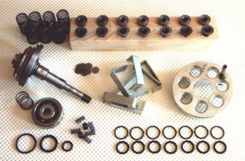

Je me permets une modeste contribution en illustrant le sujet avec une photo...
ça ne fait pas avancer le schmilblick, mais on voit de quoi il est question...

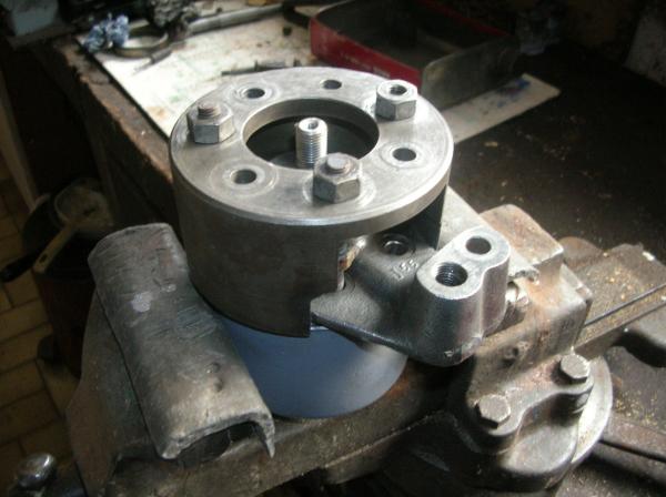

a défaut d'outil adequat, j'ai utilisé un accessoire d'arrache moyeu pour extraire la cloche (voir photo).
Maintenant il ne faudrait (si possible) les côtes des "u" permettant de comprimer les ressorts. (la hauteur et l'epaisseur me suffiront). Merci d'avance.

Re: suintement pompe hp
J'ai ces étriers, achetés chez Fenwick (au centre de la photo dans mon post précédent), mais je me souviens avoir remonté ma pompe HP sans avoir à les utiliser !
Essaie comme ça, si pb je t'enverrai photos + cotes (ils ne sont pas tous pareils)
