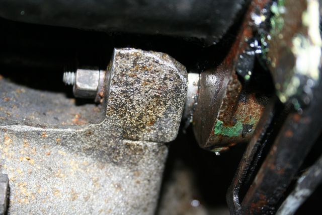

la bulle d'air ressemble à une fuite
Re: la bulle d'air ressemble à une fuite
une autre photo
- fuite3.jpg (67.64 Kio) Vu 6234 fois

Pas de joint là.
Par contre fuite sur corps ou sur cloche.
et que puis-je faire si c'est le corps de la pompe qui fuit....?
le fait que ce soit une verte peinte en noir et donc pas le bon modèle j'imagine, est-ce grave docteur?
Le dot4 étant un peu sec les organes vieillissent rapidement.
En y ajoutant un "huile" végétale trés lubrifiante comme l'huile de ricin, à 10% permet d'améliorer.
Il faut nettoyer à l'alcool et traquer cette fuite cloche corps ...
Si le corps est fendu ou cassé pompe HS non réparable cas fréquents due à la corrosion, mais comme la pompe est d'origine verte cela serait étonnant.
Il suffit peut être de la faire rouler pour que les joints prennent leurs place.
En fait j'ai un peu roulé depuis que je suis là (mi-août)....un peu plus de 1500 bornes, c'est peu par rapport à d'habitude mais la fuite semble s'aggraver...
que penses-tu d'un démontage et si c'est la seule chose à faire, est-ce une grosse opération, faisable par un débutant?
sinon j'ai deux adresses de spécialistes, un à une heure d'ici et l'autre à deux heures....encore faudrait-il que ça tienne le coup....
bon, je crois que la pompe est tout simplement morte, ça sent le démontage et éventuellement la réparation?
Ce n'est pas tellement le prix de la pompe qui importe, mais plutot qu'il n'y a certainement que le joint de l'axe qui est HS. Un kit joint pour pompe n'est pas très cher et le remplacement des joints se fait bien sans trop d'outillage. Il faut juste un peu de méthode...
La fuite ne vient pas forcément du joint d'axe.
Le problème des liquides rouges c'est que la corrosion creuse les portées etc alors un remplacement de joint ne suffit pas alors un remplacement échange standard n'est pas si idiot que ça.
Certes je n'ai aucune connaissance pour les liquides rouges, mais je pense que foutue pour foutue, il est possible d'autopsier cette pompe non? Si par bonheur il etait seulement question de pb de joint? D'autant que cette pompe n'est pas noire à 100%...
