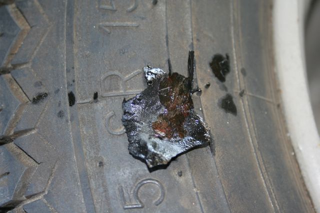

Finalement ma supposée bulle d'air ressemble de plus en plus à une fuite au niveau inférieur de la pompe HP....cf photo...
ça ne fuit qu'en route...il y a plein de dechets cf photo...
un conseil?

Re: la bulle d'air ressemble à une fuite
Je ne sais pas ce qu'est ce déchet...
En revanche ta pompe doit certainement fuir au niveau de l'axe comme beaucoup. Joint Hs certainement. Viellesse, courroies trop tendues ou câles manquantes...

D'ou viennent les déchets de quel endroit ?
Les joints d'axes de pompe sont souvent fuyard après un arrêt, alors fait la rouler un peu et ta fuite disparaitra peut être toute seule.
Le racord HP il n'y a guère grand choix il y en a un seul avec clé de 12.
C'est la sortie de pompe coté HP, le tube souple étant l'aspiration.

la pompe est bien noire mais c'est vrai que les dechets ressemblent à de la peinture séchée..

Arnauld Dumont a écrit :la pompe est bien noire mais c'est vrai que les dechets ressemblent à de la peinture séchée..

Le déchet vient il de la pompe ?

Le déchet semble venir de la pompe mais franchement ce n'est pas évident, on dirait une sorte de peinture noire séchée ou d'ancienne pellicule de protection ??

Le Dot comme le LHS sont fabriqués avec des solvants de peinture.
Alors une fuite et elle entraine la peinture puis ça sêche.
