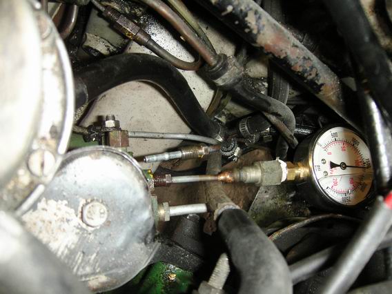

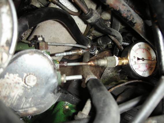

Re: circuit hydraulique specifique a mon model DS21F de 1970
Et voila des photos de mon montage.
Le temps d'ecrire la reponse ci dessus et la pression continue de descendre...
Cela doit faire 30 min que j'ai arretter et en 30 min je suis passer de 135 a 110...
Bref c'est pas la grosse fuite interne mais tout de meme...
J'ai un CD ancienne generation en stock je vais voir ce que lui donne au banc..
Edouard

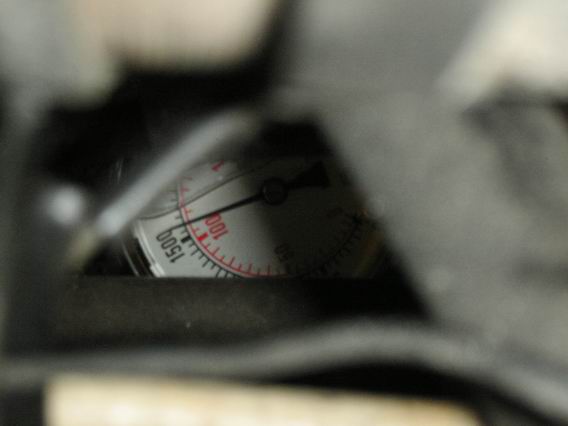

Suite,
Je pensais que j'allais devoir retirer la sphere du CD pour la tester et bien NON!
En fait en laissant la pression descendre doucement en devissant la purge j'ai pu lire la pression de tarage de la sphere du CD sans la demonter... la pression chute a o a partir de 55 bars...( en dessous la membrane de la sphere ayant completement epouser la forme de la sphere elle ne cree plus de pression donc la pression chute de 55 a 0 tres brutalement... Impossible d'avoir une pression entre!!!
55 bars C'est une pression correcte. A priori! Si je lis bien le tableau de tarage la sphere de l'accu principal doit etre a 62 +2-10 bars... -10 bars cela amene a 52 je suis encore bon!
