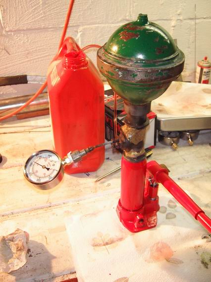

Pour savoir si ta sphère de CD est bonne faut la passer au testiboule comme ça tu sauras ce qui reste dedans en gaz.

Je me suis construit tres tres recament un testiboule comme tu l'indique.. J'en suis fort content... Je ferais un reportage sur la chose tres tres prochainement indiquant comment en construire un tres tres facilement.. J'ai deja tester plusieurs spheres que j'avais en trop.. Sur les 5 seulement 2 sont proches de la valeur de tarage...
Je compte bien aujourd'hui tester celle de mon CD... Je suppose que c'est soit la sphere soit un retour interne (la bille interne du CD ) qui pourrait etre la cause de mes soucis

Une photo tout de meme de mon testeur
Edouard
Edouard
- 2009-03-26 remontage du testeur 33.JPG (55.14 Kio) Vu 8190 fois
