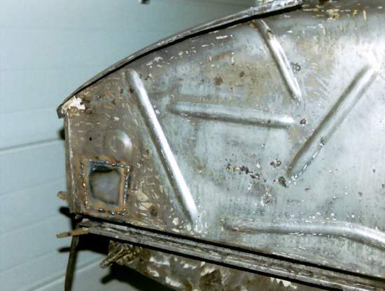

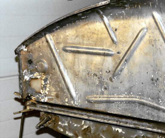

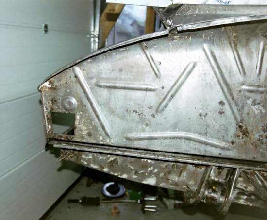

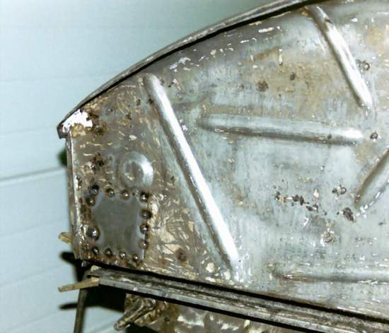

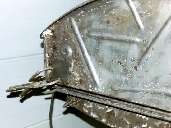

Voila en quelques photos la méthode pour souder au mig :
1 - Faire un trou comme indiqué par "Larouille" dans ton post traitement de l'unit ar.
2 - Découper une tôle de la taille du trou moins 1mm.
3 - Mettre en place la tôle et la maintenir (photo 2)
4 - Faire quelques points de soudure (photo 3)
5 - Compléter les points en "tourant" jusqu'à tout boucher (pas de soudure cordon ni de points côte à côte : ça déformerait tout voir ça ferait des gros trous !!!) (photo 4)
6 - Meuler l'exédent de soudure (photo 5)
L'exemple c'est MA DS : Attaches de pare-choc tout pourris.
plus. Julien

Peux tu me préciser le terme "tourant"?
Merci,
Mathias.
