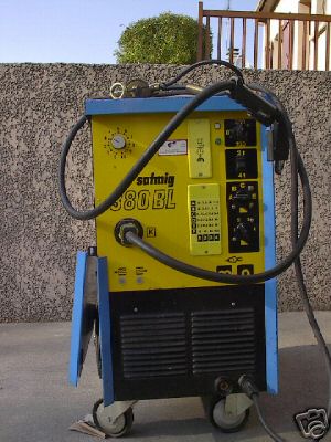

Cetains ont investit dans du matériel de bricolage du style mig à 3000francs
avec ça tu soudes sans gaz juste avec du fil fourré (ça revient à la même chose qu'avec de l'arc sauf que le fil avance tout seul)
pas trop de réglages possibles et kit gaz à ajouter aux alentours de 1000francs (sans la bouteille à louer)
moi je suis en train de franchir le pas vers quelque chose de beucoup plus pro un SAFMIG que je suis en train d'acheter par le web (coût neuf +25000francs)
mais celui que je convoite me reviendra à un peu plus de 2 fois le prix cité plus haut mais prêt à souder (toujours sans la bouteille) -matériel de +5ans révisé avec facture-
C'est une belle bête de 150kg et en triphasé!!!
C'est le même que celui là mais en parfait état de marche (en tous cas je l'espère!)

- safmig.JPG (33.12 Kio) Vu 3921 fois
